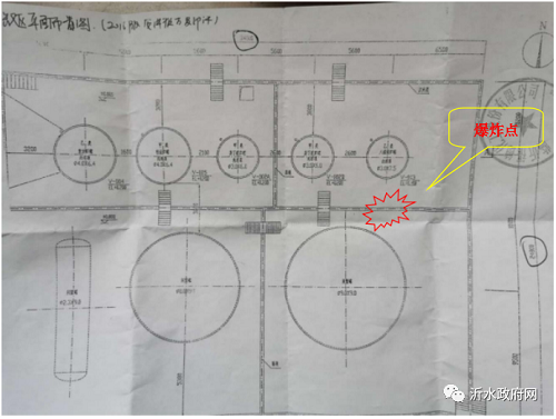

  事故裝置位于福德化工東南角的儲(chǔ)罐區(qū)(見(jiàn)附件),罐區(qū)東西長(zhǎng)34.1米,南北寬24.8米,共有儲(chǔ)罐8個(gè),分兩排布置,南側(cè)設(shè)置閑置儲(chǔ)罐3個(gè),北側(cè)設(shè)置儲(chǔ)罐5個(gè)(從東到西分別是八碳烯儲(chǔ)罐、異丁醛東罐、異丁醛西罐、輕組分罐、重組分罐)。本次發(fā)生事故的八碳烯儲(chǔ)罐是1000噸/年八碳烯生產(chǎn)裝置(危險(xiǎn)化學(xué)品項(xiàng)目)的產(chǎn)品儲(chǔ)罐,同時(shí)也是500噸/年菊酸乙酯生產(chǎn)裝置(一般化工項(xiàng)目)的原料儲(chǔ)罐,屬常壓儲(chǔ)罐,容積50立方米,304ss材質(zhì),通過(guò)管道與生產(chǎn)裝置連接。2020年1月10日福德化工對(duì)事故儲(chǔ)罐進(jìn)行排空、蒸汽置換后,開(kāi)具二級(jí)動(dòng)火作業(yè)票,對(duì)儲(chǔ)罐區(qū)消防管道進(jìn)行了改造。

  附件:爆炸點(diǎn)位置圖

  爆炸點(diǎn)位置圖
