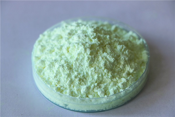

簡介
熒光增白劑ob主要在塑料色母粒,塑料填充母料,油墨中應用效果好,在塑料領域中熱塑性,熱固性塑料,五大通用塑料及各種工程塑料均有比較好的增白,增亮效果,后期耐候性穩(wěn)定。在油漆,油墨領域中主要是增加白度,亮度,鮮艷度,提升產品檔次,提高產品與顏料,涂料的潤濕效果,熒光強度持久,讓產品持久如新。

物理性能
外觀:淡黃色粉末
熔點:201-202℃
純度:≥99.00%
揮發(fā)份:≤0.2%
透光率:450nm≥96% 500nm≥97%
