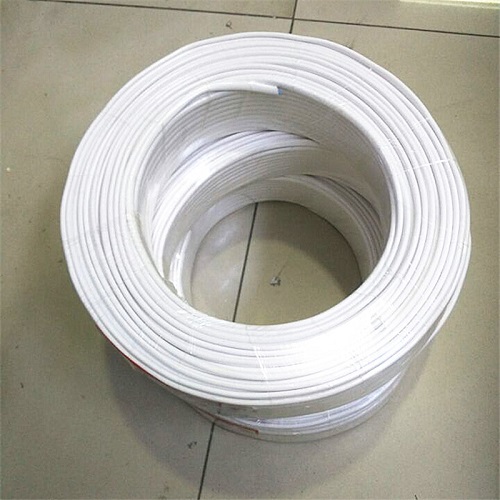

大部分的電線電纜以白色為主,因此如何提高自身產(chǎn)品的白度就成了電線電纜廠家的一塊心病。下面,練達(dá)熒光科技就跟大家講講電線電纜料用什么增白劑效果好。
熒光增白劑的種類很多,并不是每一種都適用,我們?cè)谶x擇增白劑的時(shí)候,要根據(jù)自身產(chǎn)品的特性來(lái)挑選。電線電纜料屬于一種軟質(zhì)的塑料,并且對(duì)于白度的要求比較高。從這個(gè)角度來(lái)分析,那么熒光增白劑就******要滿足,分散性相溶性好,并且白度要高。

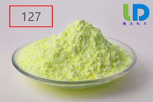

在塑料增白劑中,白度高的比較多,但是分散性比較好,可以用到軟質(zhì)塑料的就只有OB和127兩款。OB和127的分散性在熒光增白劑中算是出類拔萃的,兩者都可以用到油漆油墨中。OB和127的區(qū)別在于耐候性,就是說(shuō)OB可以長(zhǎng)期增白不變色,而127的效果次之,當(dāng)然價(jià)格也是對(duì)應(yīng)的,OB要貴很多。
那么電線電纜料增白劑怎么選呢?練達(dá)小編建議大家從應(yīng)用場(chǎng)景來(lái)考慮。如果電線是用在墻體表面,要求長(zhǎng)期亮白,那就選擇OB,如果對(duì)于耐候性沒有太多要求,比如說(shuō)嵌到墻體上面,就用127即可。
