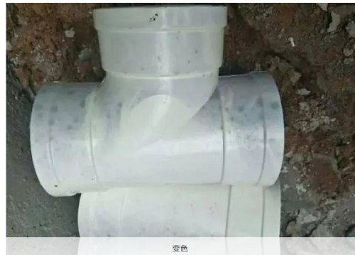

PVC管道變黑主要有哪幾個方面的原因?
一、PVC產品質量
由于PVC分子結構中存在叔氯和烯丙基氯,故PVC管材在加工和后期的使用過程中易發(fā)生分解,脫HCL易形成共軛雙鍵,多個雙鍵形成,導致管材變色開始發(fā)生,其顏色變化順序為:白色-粉紅色-淺黃色-紅色-黑色(碳化),故PVC質量,穩(wěn)定劑質量(控制分解)和用量至關重要。
二、質量不合格鈦白粉誘發(fā)的變色
Ti 表面是否進行包覆處理對光催化反應有重要影響。無論是金紅石型還是銳鈦型TiO2,若表面不進行包覆處理,其都能發(fā)生光催化反應而導致PVC— u管材變色;如果使用活性低的材料(如Al?O?或ZRO? )包覆處理堵塞Tio2表面的活性點,則能在很大程度上抑制或減少發(fā)生表面光催化反應。
通常TiO?有兩種結構形式:銳鈦型和金紅石型。由于其結構、使用能和耐老化性能不同。做為PVC管材使用TiO?******為金紅石型。但由于一些廠家生產TiO?質量問題或由于TiO?表面包覆(SiO?、AL?O?有機物)不均,結果TiO?在光催化情況之下易發(fā)生變色(變灰)現(xiàn)象。(銳鈦型價格每噸低1000元,進口每噸高2000~4000元)。
TiO 表面光催化反應過程中產生的活性原子團與PVC共混物中的鉛發(fā)生氧化老化反應 。
(反應條件:TiO 表面光催化反應的發(fā)生需要多個環(huán)境條件的共同作用,如陽光曝曬、濕度、溫度等,其中溫度對化學反應速率有很大的影響,通常溫度每升高10℃ ,化學反應速率增加1倍。在氣候炎熱的夏天,TiO:著色材料的表面可以達到50~70℃ ,這對光催化反應有較大的影響)
從以上反應過程可以看出:在合適的條件下,TiO。發(fā)生在表面的光催化反應可以看做是一個周期性的氧化還原反應。由于氧化還原反應過程產生了黑色的鉛,因而導致淺色PVC—U管材表面出現(xiàn)了灰黑色斑。當停止光照一定時間后,PVC—U管材表面的灰黑色斑會慢慢消失。
結論:
淺色PVC—U管材表面產生灰黑色斑的原因是其中含有鉛化合物,在Tio 表面光催化反應時鉛化合物發(fā)生氧化還原反應生成了黑色的單質鉛,從而產生灰黑色斑。金紅石型TiO 只能減緩變色速度,但不能完全避免問題的發(fā)生。
