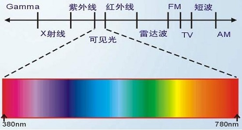

  從顏色學(xué)的角度來看,產(chǎn)生非彩色(無色相)視覺反應(yīng)的光,通常稱之為白光,白色是一種非常特殊的顏色,它具有很高的亮度和較低的飽和度,可見光波長(zhǎng)范圍在 400~760nm,這只是太陽光譜中很窄的一段。
  人們常誤認(rèn)為白光是可見光譜范圍內(nèi)全部波長(zhǎng)光的總和,其實(shí)給定白度的白色光可以產(chǎn)生于兩種或兩種以上的單色混合光,含有兩種波長(zhǎng)成分的單色混合光也可以組成白光,并把這 兩種光的顏色稱為互補(bǔ)色。
