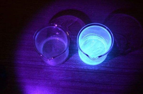

  一說(shuō)到熒光增白劑的檢測(cè),大家首先想到的就是用驗(yàn)鈔機(jī)照射,這是紫外燈法。由于熒光增白劑的原理是紫外光激發(fā)出的藍(lán)光中和黃光,所以采用紫外燈直接照射看物體是否發(fā)出藍(lán)色熒光,可以判斷是否含有熒光增白劑。這種方法非常簡(jiǎn)單,普通消費(fèi)者也能使用,但也有一定局限性。因?yàn)樵摲椒ㄖ荒芨嬖V你產(chǎn)品有“熒光”現(xiàn)象,并不能證明肯定添加了熒光增白劑,更不能證明添加了什么、含量是多少。當(dāng)然,對(duì)于普通消費(fèi)者避免買到含熒光物質(zhì)的產(chǎn)品還是有一定幫助的。
