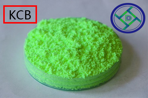

  熒光增白劑KCB使用比例
  在PE、PVC、PSABS、EVA發(fā)泡制品中,一般用量為0.01%~0.03%左右,用戶可依據(jù)產(chǎn)品要求做適當(dāng)調(diào)整。轉(zhuǎn)光透明農(nóng)膜用量為0.0005%~0.002%。在聚合物中添加任何紫外線吸收劑時(shí),應(yīng)注意適當(dāng)調(diào)整熒光增白劑的用量。

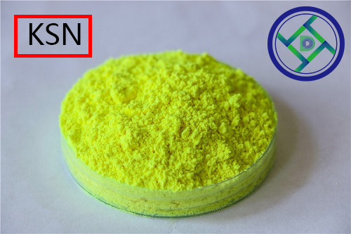

  熒光增白劑KSN使用比例
  在普通塑料中加0.002%~0.03%;在透明塑料中加0.0005%~0.002%;在聚酯樹(shù)脂中加入量為0.01%~0.02%
