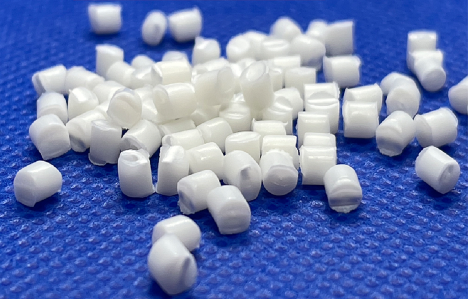

  在我們的日常生活中,尼龍常見于漁網(wǎng)、繩索和其他化纖制品。但尼龍的應(yīng)用遠(yuǎn)不止于此,它還廣泛應(yīng)用于注塑產(chǎn)品。尼龍注塑產(chǎn)品由于原材料和加工工藝的原因,常常會(huì)出現(xiàn)發(fā)黃和色澤暗淡的問題,此時(shí)就需要添加熒光增白劑來提升產(chǎn)品的白度和亮度。

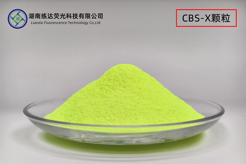

  在眾多熒光增白劑中,如OB、OB-1、127、ER、KCB、KSN等,選擇適合尼龍注塑的增白劑尤為重要。這里,我們需要關(guān)注一個(gè)關(guān)鍵指標(biāo)——“分解點(diǎn)”。增白劑在達(dá)到其分解點(diǎn)時(shí)將失效,并可能因產(chǎn)生的灰燼導(dǎo)致產(chǎn)品發(fā)烏發(fā)灰。普通增白劑的分解點(diǎn)大約在200℃,而尼龍的加工溫度起始于280℃,這使得許多增白劑不適合用于尼龍注塑。
  熒光增白劑OB-1以其優(yōu)異的耐高溫性能脫穎而出。在尼龍注塑的高溫加工過程中,OB-1能夠穩(wěn)定發(fā)揮作用,其分解點(diǎn)高達(dá)360℃,遠(yuǎn)超尼龍的加工溫度。這意味著在高溫環(huán)境下,OB-1依然能夠保持穩(wěn)定,不會(huì)分解,確保尼龍制品的白度和光澤不受影響。這種耐高溫特性不僅保障了產(chǎn)品質(zhì)量,還提升了生產(chǎn)效率和材料穩(wěn)定性,增強(qiáng)了制造商的市場(chǎng)競(jìng)爭(zhēng)力。
  此外,OB-1的耐候性同樣出色,即使在長(zhǎng)時(shí)間的戶外暴露下,也能抵抗紫外線和溫度變化,保持其增白效果。使用OB-1的尼龍制品在日曬雨淋后,仍能保持較高的白度和光澤度,不易出現(xiàn)色差和褪色。
  在性價(jià)比方面,OB-1也表現(xiàn)出色。其價(jià)格相對(duì)較低,僅為同類增白劑OB的一半,KCB的三分之一,有效降低了生產(chǎn)成本。OB-1的高分解點(diǎn)和穩(wěn)定性能減少了廢品率,提高了生產(chǎn)效率,同時(shí)延長(zhǎng)了尼龍制品的使用壽命,增強(qiáng)了產(chǎn)品的市場(chǎng)競(jìng)爭(zhēng)力。選擇OB-1不僅降低了成本,還提升了產(chǎn)品質(zhì)量,實(shí)現(xiàn)了經(jīng)濟(jì)效益的***大化。
