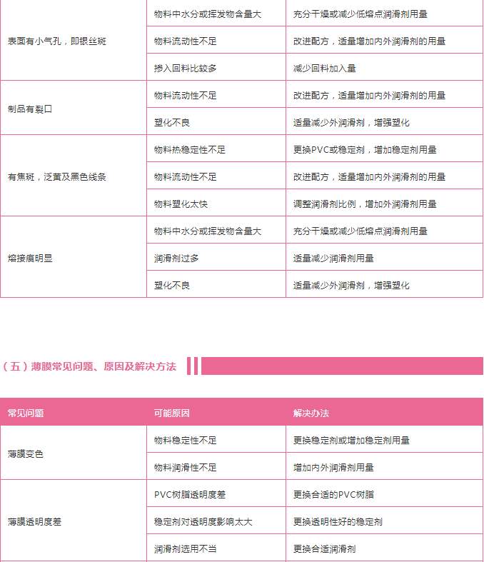

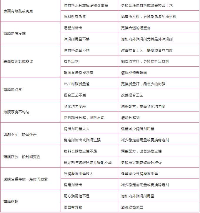

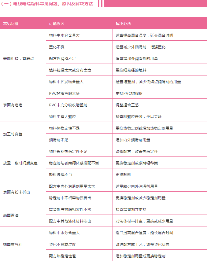

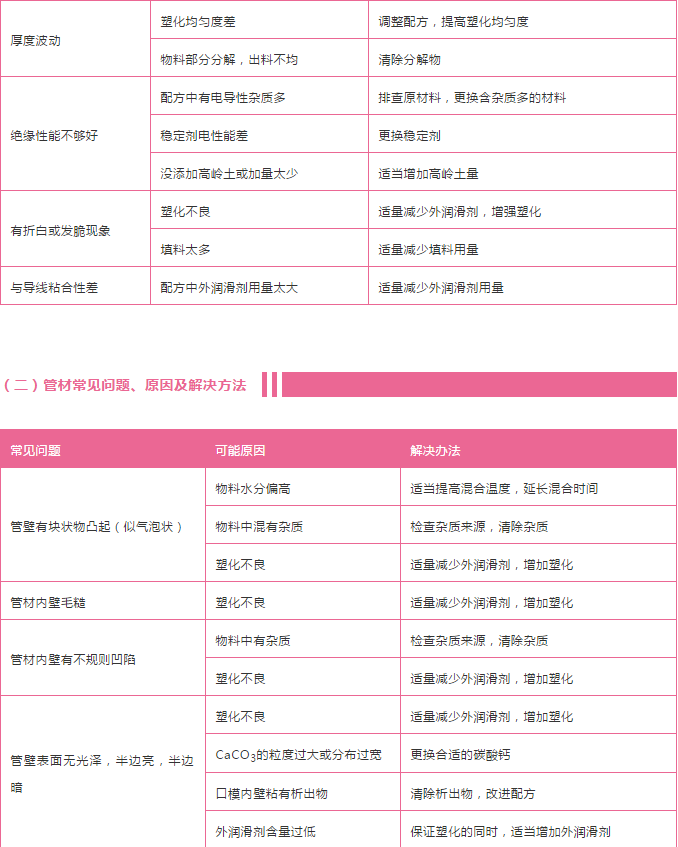

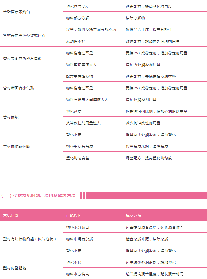

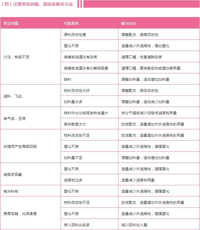

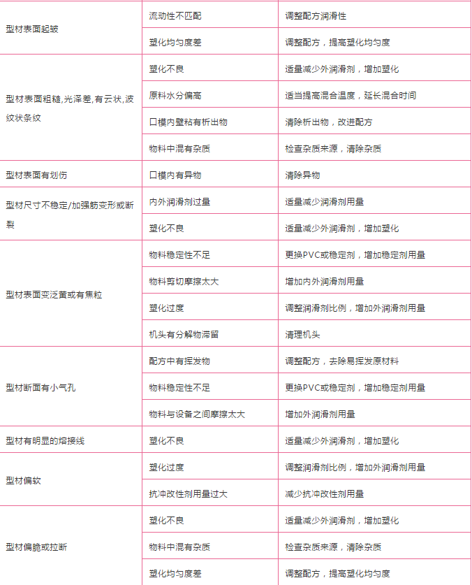

PVC生產(chǎn)加工常見問題,原因及解決辦法匯總表:
