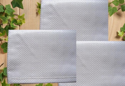

在我們的日常生活中,編織袋隨處可見。常見的編織袋都是又白又亮的,但是你知道嗎編織袋的原料可不是這樣哦。為了能夠改善編織袋原料的白度和光澤度,生產(chǎn)廠家通常會在加工的過程中添加熒光增白劑。那么熒光增白劑有哪些作用呢?下面練達化工就跟大家簡單介紹一下熒光增白劑的優(yōu)勢特點。
在熒光增白劑沒有普及的時候,編織袋增白大都采用鈦白粉加玻璃珠。但是這兩種材料長期使用有明顯的弊端。
鈦白粉是屬于物理增白,換句話說就是產(chǎn)品不白的時候,我就多加點白色的粉來沖白。不過這種方式有局限性,鈦白粉加到一定的量時,編織袋的白度就不會增加了,而且不管你加多少鈦白粉,編織袋總會有一層蒙蒙的灰色,給人一種沉悶的感覺。而且鈦白粉的添加量大,一噸料就要幾百塊錢。

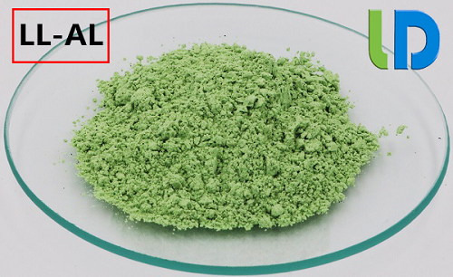

正是介于傳統(tǒng)增白方法的局限性,熒光增白劑從一推出就掀起了編織袋行業(yè)的變革。熒光增白劑是屬于光學增白。根據(jù)光學的互補色知識,我們可以知道黃光與藍光混合就變成白光了。編織袋的原料只要是有些發(fā)黃,這個時候只要能夠補充點藍光就可以起到增白增亮的作用。恰好,熒光增白劑的功能就是可以將自然光線中看不見的紫外線轉(zhuǎn)換為藍光。
熒光增白劑的添加量僅為萬分之二到萬分之五,也就是說你一噸料只要用200g-500g就足夠了。算一算成本,也就幾十塊錢。如此低的成本就可以讓編織袋更白更亮,哪個廠家不愿意用呢。
