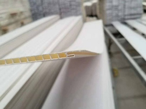

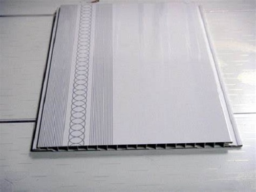

看一個(gè)家庭的衛(wèi)生水平,只需要到他們家的廚房和衛(wèi)生間瞟一眼就知道了。廚房和衛(wèi)生間是家里面較容易弄臟的地方,所以室內(nèi)設(shè)計(jì)師,在廚房和衛(wèi)生間的裝修選材方面,都會(huì)追求白凈,容易擦洗的材質(zhì)。塑料扣板作為常用的吊頂材料,人們對于其白度、亮度還有易擦洗的性能都十分重視。如何能不斷提高塑料扣板的性能是擺在扣板廠家面前的一道永不過時(shí)的難題。
塑料扣板為什么會(huì)跟熒光增白劑扯上關(guān)系呢。塑料扣板的原料并非我們想的那樣潔白明亮,而實(shí)際情況是色澤暗沉,還泛黃。我們都知道熒光增白劑是一種可以發(fā)出熒光的物質(zhì),而藍(lán)紫色的熒光與黃光是互補(bǔ)色光,兩者混合就可以變成明亮的白光。所以,塑料扣板在生產(chǎn)加工的過程中都會(huì)添加熒光增白劑進(jìn)行增白增亮的處理。

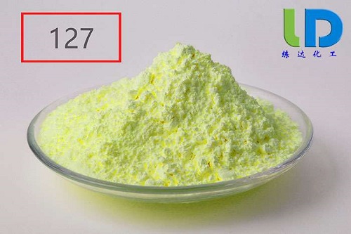

出于以上幾點(diǎn)到考慮,練達(dá)化工推薦大家使用扣板增白劑127.熒光增白劑127的白度值非常高,強(qiáng)過OB和OB-1,而且價(jià)格比OB便宜很多。雖然增白劑127的耐候性不是那么好,不過這并沒有太多影響。
當(dāng)然,塑料扣板具體的添加什么型號(hào)的增白劑,還是需要根據(jù)實(shí)際情況而定的。長沙練達(dá)化工有限公司是一家******從事熒光增白劑研發(fā)和生產(chǎn)的企業(yè),可以根據(jù)客戶的需求定制專用的增白劑。如果您有任何關(guān)于熒光增白劑的問題,歡迎致電官網(wǎng)客服:15211097632.
