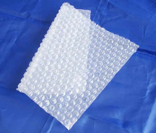

氣墊膜是用來(lái)包裝填充的一種防壓防潮防震的產(chǎn)品,具有減震性好、抗沖擊性,環(huán)保、無(wú)味、防潮、耐腐蝕等優(yōu)點(diǎn)因此被廣泛應(yīng)用。
現(xiàn)如今國(guó)家倡導(dǎo)資源重復(fù)利用、回收生產(chǎn),越來(lái)越多的氣墊膜廠家也選擇使用再生料生產(chǎn)產(chǎn)品,這不僅可以符合國(guó)家的政策,也可以相應(yīng)降低生產(chǎn)成本,但大家也都知道,用回料制作出的氣墊膜的質(zhì)量方面沒(méi)辦法控制,產(chǎn)品外觀不好,白度不夠、發(fā)黃,亮度不夠、發(fā)暗,這時(shí)氣墊膜增白劑就起到了關(guān)鍵的作用。
很多生產(chǎn)氣墊膜廠家在添加了增白劑或者一些增白母粒之后,然后發(fā)現(xiàn)白度達(dá)不到要求、顏色不均勻、后期容易變黃等各種問(wèn)題,其原因有2點(diǎn):1、選擇的熒光增白劑型號(hào)不合適;2、熒光增白劑的品質(zhì)較差。
大部分的氣墊膜是透明軟質(zhì)的,而且基本上是一次性的用品。

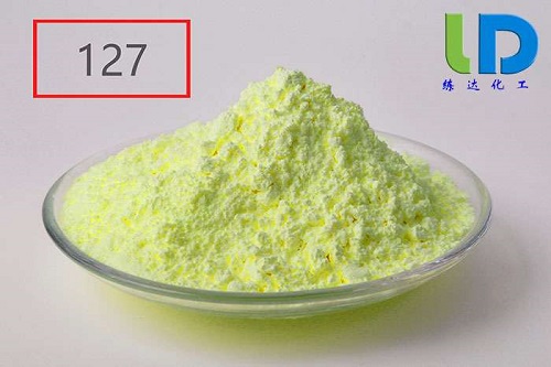

有了這兩點(diǎn),我們就可以知道,適合氣墊膜的增白劑不需要具備良好的相溶性和透明度,這樣做出來(lái)的產(chǎn)品才能又白又亮。相溶性、透明度好的增白劑有OB和127兩種,它們較大的區(qū)別就是耐候性,OB的耐候性強(qiáng),127的差一些,當(dāng)然價(jià)格也是相應(yīng)的。既然大部分的氣墊膜都是一次性用品,不用考慮太多的耐候性,所以,練達(dá)化工建議大家使用增白劑127,這樣既滿足了使用要求,又節(jié)約了成本。
