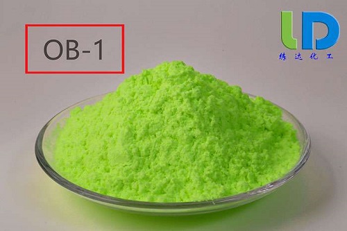

熒光增白劑OB-1屬于通用的的塑料增白劑,因為其熒光強度高,增白效果好而倍受塑料廠家的喜歡。但是很多人不知道熒光增白劑OB-1有“黃相”跟“綠相”兩種。今天練達(dá)化工就跟大家聊聊,這“黃相”和“綠相”有什么區(qū)別?
1、外觀顏色不同。從外觀看來起這一點分別十分的明顯,一個是偏黃色,一個偏綠色。
2、色光不同。熒光增白劑OB-1“黃相”的色光是偏藍(lán)紫光;OB-1“綠相”偏藍(lán)光,藍(lán)光越重,白度就越好?,F(xiàn)在大部分的廠家都偏好熒光增白劑OB-1“綠相”。
3、增白劑效果一樣。通過實驗和對比,和客戶的反饋,“黃相”跟“綠相”在增白效果上幾乎沒有區(qū)別,如果有也是色調(diào)上的細(xì)微差異。
書上說的白色只有一種,但是在熒光增白劑的世界里,白色也可以多種多樣,有的偏紅,有的偏藍(lán)。我們亞洲人通常喜歡藍(lán)白,這也是為何在國內(nèi)大部分的客戶都喜歡用熒光增白劑OB-1“綠相”的原因。
