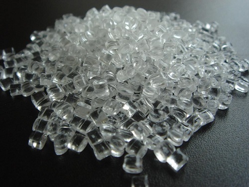

  目前市場上一般使用的透明塑料主要有是PMMA、PC和PET三種塑料,其中我們接觸得比較PC塑料,下面就以PC塑料為例,討論透明塑料的特性和注塑工藝加那種增白劑有增透增亮效果。由于透明塑料具有重量輕、韌性好、成型易、成本低等優(yōu)點(diǎn),因此在現(xiàn)代工業(yè)和日用產(chǎn)品中,越來越多用透明塑料代替玻璃,特別應(yīng)用于光學(xué)儀器和包裝工業(yè)方面,發(fā)展尤為迅速。
