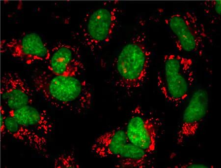

  圖1.用Cell Navigator?脂質(zhì)液滴熒光測(cè)定試劑盒(Cat#22735)和Nuclear Green?LCS1(Cat#17540)染色的油酸處理過(guò)的HeLa細(xì)胞的熒光圖像。

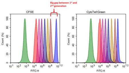

  圖2.用CytoTell?Green和CFSE進(jìn)行的細(xì)胞增殖測(cè)定。在第0天,用CytoTell?Green或CFSE對(duì)Jurkat細(xì)胞(?2×106細(xì)胞/ mL)進(jìn)行染色。在指定的那天,以1:1的比例連續(xù)通過(guò)細(xì)胞。在通過(guò)當(dāng)天,在FITC通道中用ACEA NovoCyte 3000流式細(xì)胞儀測(cè)量熒光強(qiáng)度。連續(xù)幾代人以不同的顏色代表。

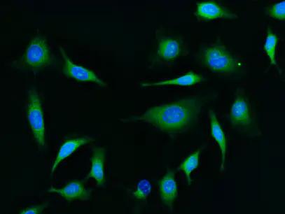

  圖3.用CytoCalcein Violet 500(Cat#22013)染色的活HeLa細(xì)胞圖像。細(xì)胞核用Hoechst 33342(Blue,Cat#17535)染色。

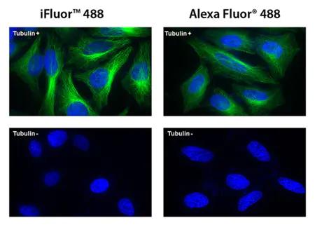

  圖4.將 HeLa細(xì)胞與(Tubulin +)或不與(Tubulin-)小鼠抗微管蛋白一起孵育,然后與iFluor?488山羊抗小鼠IgG綴合物(綠色,左)或AlexaFluor?488山羊抗小鼠IgG綴合物(綠色,右)。細(xì)胞核用Hoechst 33342(藍(lán)色)染色。
