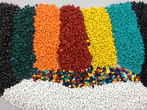

二、母料著色
  顏料(或染料)在助劑的作用下,通過一定的工藝和相應(yīng)的設(shè)備混合到載體中,較后通過加熱、塑化、攪拌和剪切,使顏料粉末的分子與載體樹脂的分子充分結(jié)合,制得尺寸與樹脂顆粒相似的顆粒。
  優(yōu)點(diǎn):
  1、改善了墨粉飛揚(yáng)造成的環(huán)境污染問題
  2.使用過程中容易變色,不需要專門清洗擠出機(jī)料斗。
  3.針對(duì)性強(qiáng),配色簡(jiǎn)單,易于量化。
  4.與批量樹脂干染造粒后制作塑料零件相比,使用色母??梢詼p少塑料制品二次加工造成的樹脂性能老化,有利于延長塑料制品的使用壽命。
  5.在加工過程中,顏料在添加劑的作用下與載體樹脂充分混合。使用時(shí)按一定比例放入待加工樹脂中,相容性明顯優(yōu)于色粉著色。
  缺點(diǎn):
  1.分散性差。由于添加劑用量少,塑料制品加工時(shí)間短。由于擠出機(jī)螺桿長徑比的限制,母料的分散性往往不如色粉。
  2.成本偏高,多了一個(gè)制作工序,染色成本比色粉上色高。
  3.色母粒的性能要求高。當(dāng)色母粒中載體的性能與待著色樹脂的性能不同時(shí),塑料制品表面往往會(huì)出現(xiàn)未分配的斑點(diǎn)、色斑和圖案。因此,由于其相容性和分散性,色母粒的使用受到限制。

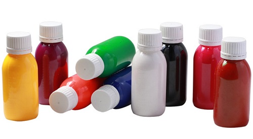

四、色油著色
  色油是一種沒有樹脂載體的液體顏料濃縮物。目前國內(nèi)主要在瓶胚上使用色油。
  優(yōu)點(diǎn):
  1.低添加比例,透明系列一般為0.1~0.5%,珠光/固體系列一般為0.3~3.0%。
  2.分散性優(yōu)異,顏色更均勻一致,色彩更艷麗,產(chǎn)品光澤度更高;顏色穩(wěn)定,減少著色缺陷。
  3.該材料僅經(jīng)歷高溫過程,因此原材料樹脂的物理性能不受影響。
  4、較好的庫存管理,只需要很小的空間就可以完成彩色油的儲(chǔ)存。相對(duì)于母料節(jié)省3/4的存儲(chǔ)空間。降低整體庫存和營運(yùn)資金壓力。
  5.色油添加設(shè)備簡(jiǎn)單,成本低,變色過程簡(jiǎn)單快捷,提高了生產(chǎn)調(diào)度的自由度,節(jié)省了人員、機(jī)器的工時(shí)和能源損耗;
  6.適用于所有聚烯烴(如PP/PE)、聚苯乙烯樹脂(PS)、聚酯樹脂等工程樹脂。
  缺點(diǎn):
  1.色油中不能添加抗靜電劑,導(dǎo)致產(chǎn)品在貨架上或儲(chǔ)存中不防塵;
  2.色油產(chǎn)品的保質(zhì)期比色母粒產(chǎn)品短;
  3.色油需要專用的色油添加設(shè)備,即色油計(jì)量泵,向注塑機(jī)供應(yīng)色油,以生產(chǎn)所需顏色的產(chǎn)品
