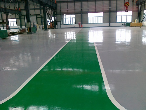

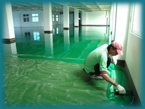

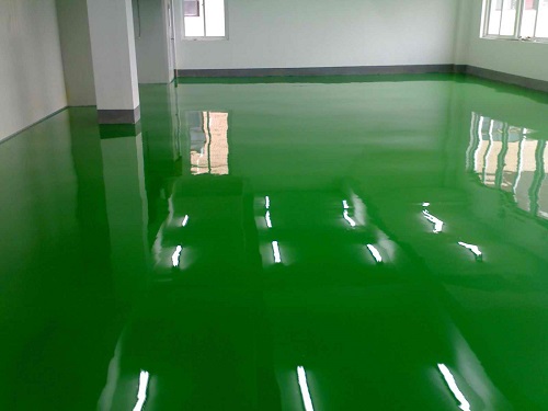

  混凝土及地面環(huán)氧涂料:包括環(huán)氧地坪漆、無溶劑環(huán)氧地坪漆、環(huán)氧封閉底漆、混凝土環(huán)氧防腐漆等。
