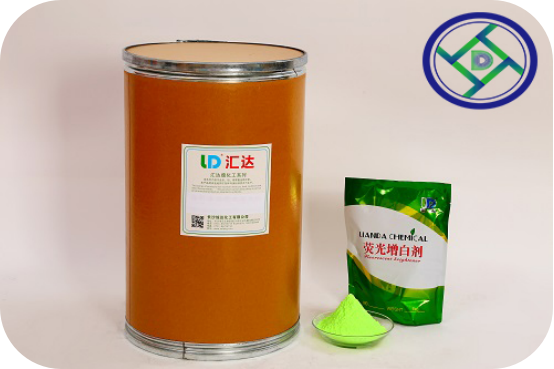

熒光增白劑是一種熒光染料,也有資料稱其為白色染料或無色染料,還有的資料根據(jù)其在塑料中主要用來改變塑料外觀特性這一特點(diǎn),稱其為塑料著色特效顏料。市售的熒光增白劑主要有兩類:一類與普通的水溶性染料類似,廣泛用于紡織品另一類不溶于水,但溶于有機(jī)溶劑,這類熒光增白劑適合于塑料。但要用于塑料增白,根據(jù)塑料的性能、加工特點(diǎn)和使用時(shí)的特殊要求,所選用的熒光增白劑還應(yīng)具備以下性質(zhì):

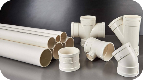

  (3)、具有較高的升華牢度和日曬等耐氣候牢度。因?yàn)榻陙碓诮ú募皬V告行業(yè)大量使用白色塑料,這就要求所使用的熒光增白劑具有優(yōu)良的耐熱升華和耐日光暴曬等氣候條件的性能。熒光增白劑的耐氣候牢度受熒光增白劑結(jié)構(gòu)的影響,并同熒光增白劑的添加量有關(guān)。
