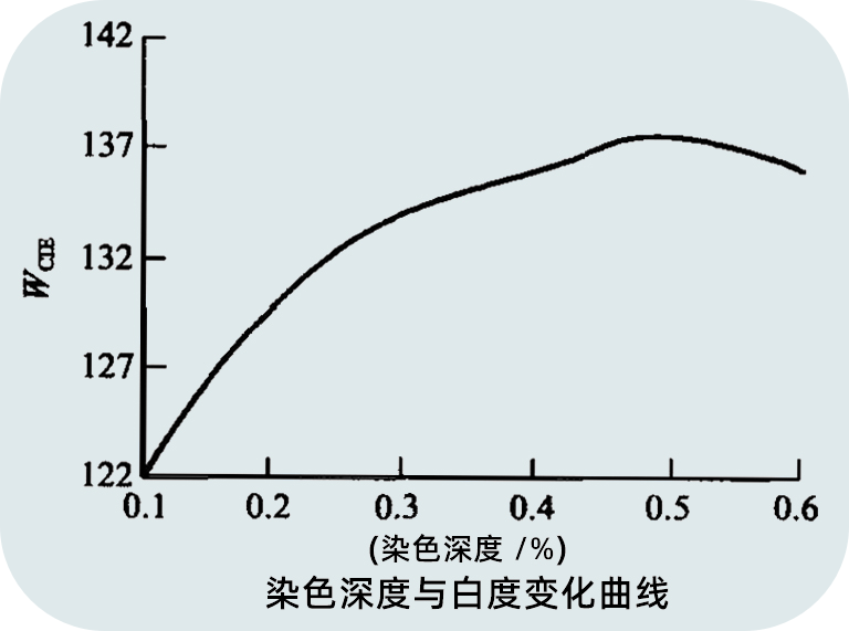

 從熒光增白劑的增白原理可知,熒光增白劑對(duì)紡織品的增白效果主要取決于紡織品上熒光增白劑的濃度或稱為熒光增白劑的染色深度,即熒光增白劑相對(duì)于紡織品的質(zhì)量百分?jǐn)?shù),常用%,o.m.f.表示),以及照射光源通常為日光中紫外線的含量。
當(dāng)照射光中紫外線的含量充足,織品上熒光增白劑的濃度在一定范圍內(nèi)變化時(shí),其增白效果隨紡織品上熒光增白劑濃度的提高而增強(qiáng),也就是被增白紡織品的白度值隨紡織品上熒光增白劑濃度的提高而增大當(dāng)熒光增白劑濃度提高到某一值,其增白效果***佳,可獲得***高的白度值,此時(shí)的濃度即為熒光增白劑的泛黃點(diǎn)對(duì)此有不同的看法,也有的將“泛黃點(diǎn)”定義為隨光增白劑用的增加,白度不再上升時(shí),增白劑用量的前一個(gè)數(shù)值。若超過熒光增白劑的泛黃點(diǎn),增白效果不再隨濃度的增加而提高,甚至?xí)档?,這就是通常所說(shuō)的紡織品的泛黃。圖為熒光增白劑ER對(duì)滌綸織物的增白效果曲線。
之所以產(chǎn)生這種增白效果不再隨織物上熒光增白劑濃度的提高而增強(qiáng)的現(xiàn)象,是因?yàn)榭椢锷宵S光的強(qiáng)度是有限的,因此抵消該黃光主波長(zhǎng)在570nm左右所需要的由增白劑吸收紫外線而發(fā)射出的黃光的補(bǔ)色光一一藍(lán)紫色熒光也是有限的。隨著織物上熒光增白劑濃度的增加,其發(fā)射出的藍(lán)紫色熒光強(qiáng)度也增加,從而抵消織物上的部分黃光使黃光強(qiáng)度逐漸減小,織物也隨之變得越來(lái)越白。當(dāng)織物上熒光增白劑濃度增加到某一恰當(dāng)濃度即增白劑的泛黃點(diǎn)時(shí),其發(fā)射出的藍(lán)紫色熒光強(qiáng)度恰好與織物上的黃光強(qiáng)度相等,彼此恰好抵消,這時(shí)織物***白,增白效果***好。當(dāng)藍(lán)紫色熒光強(qiáng)度大于抵消織物上黃光的強(qiáng)度時(shí)熒光增白劑所發(fā)射出的藍(lán)紫色熒光表現(xiàn)得***為明顯,同時(shí)因各種熒光增白劑其組成基團(tuán)不同所呈現(xiàn)的不同色調(diào)如青光紫、紅光藍(lán)等這時(shí)也較明顯地表現(xiàn)出來(lái),并隨濃度的增加造成織物上熒光增白劑的聚集熒光增白劑本身的外觀顏色也表現(xiàn)出來(lái),上述因素綜合作用的結(jié)果,使織物的灰色色調(diào)增加,并且這種作用隨熒光增白劑濃度的增加而加強(qiáng),從而造成增白效果降低,白度值下降。雖然這時(shí)織物已無(wú)黃光的痕跡,但是看起來(lái)已不再潔白、明亮、耀目。這里所說(shuō)的“泛黃點(diǎn)”只是一種習(xí)慣說(shuō)法并不一定是使織物呈黃色,只是白度不再提高。
從以上分析可知:使用熒光增白劑對(duì)紡織品進(jìn)行增白時(shí),紡織品上熒光增白劑的濃度******得當(dāng)。若不當(dāng),不但浪費(fèi)人力、物力、也起不到增白的效果。特別建議,通過小樣試驗(yàn),尋找熒光增白劑在所要增白的紡織品上的泛黃點(diǎn),在小于等于泛黃點(diǎn)濃度的范圍內(nèi),確定增白劑的合理用量以獲得***佳的增白效果。
