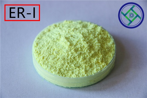

  滌綸本身已有一定的白度,但為了滿足特定的白度和色光的要求,還要用熒光增白劑增白。滌綸的結(jié)構(gòu)和特點(diǎn)決定了它的增白比較困難,不能使用親水性的熒光增白劑增白,一般用非水溶性的分散型熒光增白劑制成穩(wěn)定的分散液,然后通過熱熔染色、高溫高壓染色或載體染色等特殊方法使熒光增白劑擴(kuò)散進(jìn)人纖維內(nèi)部(依熱運(yùn)動(dòng)擴(kuò)散升華進(jìn)人纖維內(nèi)部)并均分布其中來增白。
  有時(shí)采用間歇式工藝時(shí),還常常與漂白同浴進(jìn)行。對(duì)于聚原漿增白可直接使用分散型熒光增白劑的粉狀產(chǎn)品。
  因此,用于滌綸的熒光增白劑要有良好的熱穩(wěn)定性和很高的耐升華牢度、耐曬度和耐氯漂牢度。從熒光增白劑的類型來看,有唑類、香豆素類、二苯乙烯類、萘酰亞胺類、三嗪基芘類等。
  滌綸常用的熒光增白劑品種有:C.I.熒光增白劑 135、179、185、199(ER-I) 及其異構(gòu)體229、236、367(KCB)、368(KSN)、393(OB-1)等。其中聚酯纖維原漿增白可選用C.I.熒光增白劑 199(ER-I)及其衍生物、236、378、393(OB-1)、368(KSN)聚酯短纖維用C.I.熒光增白劑199(ER-I)及其衍生物。
