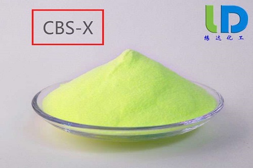

熒光增白劑cbs是什么東西
熒光增白劑cbs是什么東···
熒光增白劑CBS,化學(xué)名稱為二苯乙烯聯(lián)苯二磺酸鈉,是一種在輕工、紡織及日化等行業(yè)廣泛應(yīng)用的水溶性化合···
熒光增白劑cbs是什么,增白劑cbs與漂白劑的區(qū)別
熒光增白劑cbs是什么,···
熒光增白劑CBS(二苯乙烯基聯(lián)苯類化合物)是一種常用于紡織品、紙張和塑料等材料中的化學(xué)添加劑,它通過(guò)···
熒光增白劑CBS-X不溶于水嗎?
熒光增白劑CBS-X不溶于···
熒光增白劑CBS-X(二苯乙烯聯(lián)苯類)在水中的溶解度是有限的,它的溶解度可能會(huì)受到添加量、水溫等多種···
