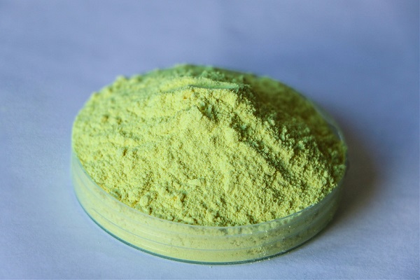

簡(jiǎn)介

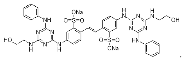

熒光增白劑VBL屬于二苯乙烯三嗪型衍生物,其熒光色調(diào)為青色微紫,屬于陰離子性。主要用于漂白棉織物的增白、增艷,拔白印花,紙張?jiān)霭准跋礈靹?、涂料等行業(yè)的增白。
分子式:C36H34N12Na2OgS2
分子量:872.84
較大紫吸收波長(zhǎng):348nm
執(zhí)行標(biāo)準(zhǔn):GB/T 10661-2004
結(jié)構(gòu)式:C.I.85 CCAS12224-06-5
質(zhì)量指標(biāo)
1.外觀:淡黃色粉末
2.色光:藍(lán)光紫
3.熒光強(qiáng)度(相當(dāng)于標(biāo)準(zhǔn)品):100,140,145,150
3.水份:≤5%
5.水不溶物:≤0.5%
6.細(xì)度(通過(guò)120目標(biāo)準(zhǔn)篩的篩留率):≤5%
