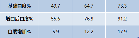

  熒光增白劑只能用于已漂紙漿的增白,并且紙漿的基礎(chǔ)白度越高,則增白效果越明顯,白度越高。根據(jù)一些造紙廠的實(shí)踐經(jīng)驗(yàn),一般認(rèn)為紙中若木質(zhì)素含量高,增白效果就比較差,甚至看不到效果;熒光增白劑對(duì)磨木漿或白度在 60%以下的未漂漿增白效果差,甚至不起增白效果,僅起著改進(jìn)色光的作用。有試驗(yàn)表明:對(duì)未漂的白度 49.7%的稻草漿采用次氯酸鹽單獨(dú)漂白,分別漂至不同的起始(基礎(chǔ))白度,然后在相同試驗(yàn)條件下加入相同用量的光增白劑結(jié)果見表。
  由上表可見,起始白度高的增白幅度大。因此,將紙漿漂至60%~65%以上的白度再使用增白劑才能收到******的增白效果。同時(shí)紙漿經(jīng)漂白后還應(yīng)加強(qiáng)洗滌和凈化,盡量減少紙漿中殘酸、殘堿或氯等殘存化學(xué)藥劑及其他雜質(zhì)的影響。只有高度潔凈和漂白的紙漿才能充分發(fā)揮熒光增白劑的作用,獲得***佳的增白效果。
