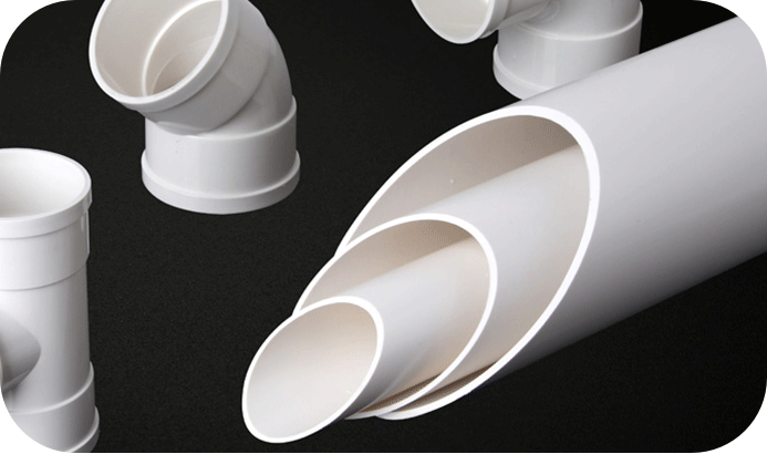

  塑料工業(yè)的突飛猛進(jìn)也促進(jìn)了塑料著色工藝的發(fā)展。塑料著色已成為現(xiàn)代塑料加工中的重要一環(huán)。絢麗多彩美艷奪目的塑料制品豐富了市場(chǎng),美化了我們的環(huán)境和生活。據(jù)統(tǒng)計(jì),在所有的塑料制品中約有80%(質(zhì)量分?jǐn)?shù))是經(jīng)過(guò)著色的,這其中“白色”塑料產(chǎn)品占有很大的比例,比如,我們?nèi)粘K?jiàn)的塑鋼門窗、上下水管道等都以白色居多,這些產(chǎn)品看上去那么“白”,其中很重要的一個(gè)原因就是使用了“熒光增白劑”。
