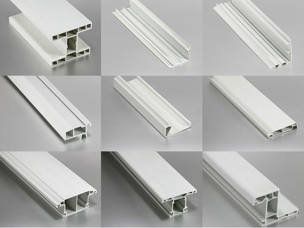

  在PVC型材的生產(chǎn)和應(yīng)用過程中,會發(fā)生光熱氧化反應(yīng)。在熱和壓力的作用下,聚合物會被空氣中的微量水分、酸、堿等雜質(zhì)氧化,導(dǎo)致分子量下降,大分子結(jié)構(gòu)發(fā)生變化。這種化學(xué)變化叫做降解,它***直觀的表現(xiàn)就是表面發(fā)黃,光澤逐漸消失,甚至變成灰色。型材變色導(dǎo)致客戶懷疑PVC材料的性能,后果嚴(yán)重。

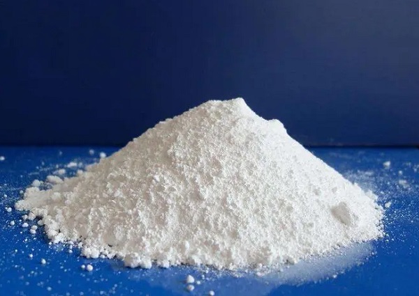

  2、鈦白粉
  鈦白粉是***佳的白色顏料,廣泛用于塑料異型材,它也是一種非常好的光屏蔽劑。
  金紅石型(R型)鈦白粉相對密度4.26,折光率2.72,能反射或折射大部分可見光,并能完全吸收波長小于410nm的紫外線,耐熱性、耐候性好,屏蔽紫外線的作用強(qiáng),是提高型材耐候性的重要原料之一。
  由于高分子材料中加入鈦白粉會使粘度上升,流動性降低,扭矩增大造成加工困難,一般加入5份左右即可,白度不足可加入少量熒光增白劑。
