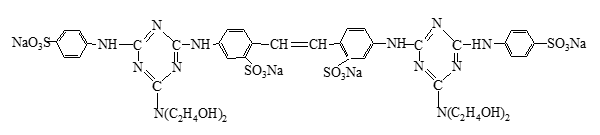

結(jié)構(gòu)式:
分子式:C40H40N12O16S4Na4
相對分子質(zhì)量:1165.12 (按1997年******相對原子質(zhì)量)

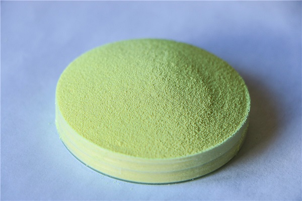

1) 外觀:淡黃色均勻粉末
