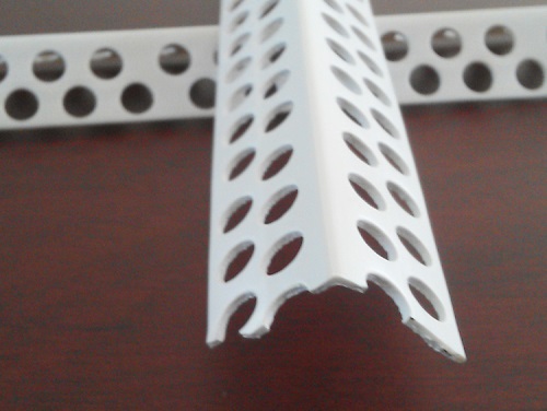

陽角線又叫陽角條。從外觀上看,它是以底板為面,一側(cè)是90度扇形弧面,貼在瓷磚墻面90度凸角處,用于包角處理的裝飾線條??紤]能與墻壁和瓷磚很好結(jié)合,陽角線的底板上會(huì)有防滑齒或孔狀花紋,且扇形弧面邊緣有限位斜邊,只能安裝在限定瓷磚或石材的位置上。

有的廠家會(huì)選擇添加鈦白粉來增白,不過鈦白粉的增白原理是物理遮蓋,其白度較好,不過在達(dá)到一定的值以后白度就再也提升不上去,達(dá)不到消費(fèi)者所要求的亮白效果。單一用鈦白粉增白的PVC角線,色澤總是暗淡發(fā)灰,外觀差強(qiáng)人意。
這個(gè)時(shí)候熒光增白劑就起到了畫龍點(diǎn)睛的作用,熒光增白劑的增白是采用光學(xué)上的補(bǔ)色作用,將自然光線中的紫外線轉(zhuǎn)變?yōu)樗{(lán)色熒光,與產(chǎn)品的微黃色光相結(jié)合形成白光,這樣做出來的塑料陽角線就可以達(dá)到亮白的效果。
因此PVC陽角線增白鈦白粉和增白劑兩者都是需要使用的,通常情況下雙劍合璧所向披靡。
