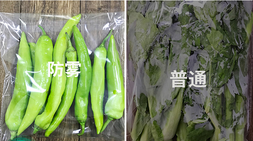

  透明的塑料薄膜、片材或板材,在潮濕環(huán)境中,當(dāng)濕度達(dá)到露點(diǎn)以下時(shí),會(huì)在其表面凝結(jié)一層細(xì)微水滴,使表面模糊霧化,阻礙了光波的透過,例如利用薄膜包裝產(chǎn)品時(shí),也會(huì)因結(jié)霧而看不見內(nèi)裝物,而且產(chǎn)生的霧滴還容易造成內(nèi)裝物的腐爛損壞。
  因此,為了提高產(chǎn)品的適用壽命,需要加入一定量的防霧劑,
  什么是塑料防霧劑
  防霧劑是一些帶有親水基的表面活性劑,可在塑料表面取向,疏水基向內(nèi),親水基向外,從而使水易于濕潤塑料表面,凝結(jié)的細(xì)水滴能迅速擴(kuò)散形成較薄的水層或大水珠順薄膜流下來。這樣就可避免小水珠的光散射所造成的霧化,防止凝結(jié)的水滴灑落到被包裝物上面,損害被包裝物。
