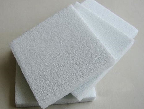

  發(fā)泡棉是一種含有氣孔的材料,如聚苯發(fā)泡板,聚氨酯發(fā)泡膠、密封膠墊等,其產(chǎn)品特性具有獨(dú)立氣泡結(jié)構(gòu),密度小,柔性好,易加工,耐高、低溫變化,耐氣候,耐老化性能優(yōu)越。由于發(fā)泡棉優(yōu)點(diǎn)較多,再加上產(chǎn)品價(jià)格低廉,因此在包裝領(lǐng)域,發(fā)泡棉受到了廣大消費(fèi)者的青睞。
  發(fā)泡棉主要為了防止產(chǎn)品磕碰損壞,其外觀主要以白色為主。不過我們知道,發(fā)泡棉用在包裝領(lǐng)域,大多是屬于一次性產(chǎn)品,為了降低成本賺取更多利潤,廠家在生產(chǎn)時(shí)不會(huì)選擇全新料,而是選擇使用回收料來生產(chǎn)。
  不過使用回收料生產(chǎn)雖然在品質(zhì)上不比新料差,但是外觀白度與新料比還是有差距的,這個(gè)時(shí)候我們就需要使用一款增白助劑熒光增白劑來提高產(chǎn)品的白亮度。
  為什么添加了熒光增白劑發(fā)泡棉就白了呢,這還需要從熒光增白劑的增白原理說起。熒光增白劑的增白是光學(xué)上的補(bǔ)色,它可以吸收不可見光線轉(zhuǎn)變?yōu)樗{(lán)色或藍(lán)紫色的可見熒光,這種熒光與物品本色的黃光互相結(jié)合形成白光,這樣我們看到添加了熒光增白劑的發(fā)泡棉即使使用回收料也依然可以做到白亮。
  發(fā)泡棉使用哪種熒光增白劑合適呢?
  我們常見的發(fā)泡棉大多都是軟質(zhì)品且為一次性產(chǎn)品,根據(jù)發(fā)泡棉的一些性能特點(diǎn)以及使用環(huán)境,練達(dá)建議使用熒光增白劑FP-127,熒光增白劑FP-127用在發(fā)泡棉上其白度好,添加量少,通常建議用量在萬分之三,產(chǎn)品白度就會(huì)提升很多。
