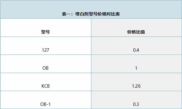

  1。在塑料增白劑中,熒光增白劑127的價(jià)格相對(duì)適中,比塑料增白劑OB-1稍貴,但OB-1的耐候性不如127的耐候性,很容易影響使用效果產(chǎn)品的塑料增白劑(例如熒光增白劑OB和KCB)的價(jià)格相對(duì)較高,有些甚至相差兩倍以上,因此更適合比較增白劑127。
