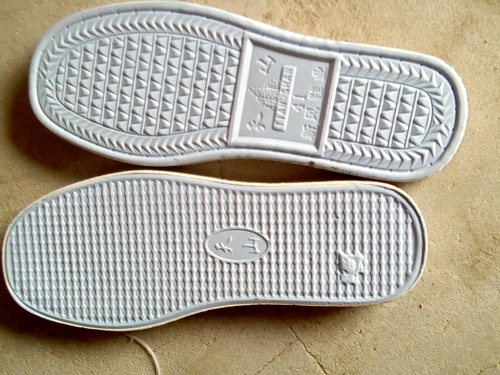

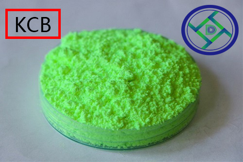

  熒光增白劑KCB,也稱為熒光增白劑367,主要用于EVA發(fā)泡鞋材,合成纖維和塑料的增白。它可以用于塑料薄膜,壓縮成型材料和注塑成型材料的增白。今天練達(dá)小編就跟大家聊聊增白劑KCB。
  相信每個(gè)人都不會(huì)不熟悉EVA泡沫鞋材和EVA色母的應(yīng)用。在當(dāng)前情況下,唯一可用于EVA泡沫鞋材和EVA母料的熒光增白劑是KCB。用戶可能有疑問,為什么只能使用熒光增白劑KCB?
  增白劑種類繁多,顏色和光外觀相似,但只有KCB可以用于EVA泡沫鞋材和EVA母料。顆粒呢?此外,熒光增白劑KCB的價(jià)格偏高,為什么不使用便宜的熒光增白劑呢?這需要更好地了解熒光增白劑KCB的優(yōu)缺點(diǎn)!
  1.從耐熱性的角度來看,塑料行業(yè)是一個(gè)很大的行業(yè)。根據(jù)各種塑料的不同使用特性,可分為普通塑料和工程塑料三種和特殊塑料三種,這三種類型分為數(shù)百種:PE,PP,PPS,PPO,PA, PC,POM等;這些塑料的成型和制造過程的溫度很高,甚至一般來說,我們判斷哪種塑料熒光增白劑適合于塑料。首先,從塑料的成型溫度進(jìn)行判斷。 EVA材料的成型溫度約為210至230℃,不包括很多電阻,溫度低于210℃的塑料熒光增白劑。下表是市場(chǎng)上耐溫210℃以上的塑料熒光增白劑:型號(hào)耐溫性O(shè)B-1:350℃、KCB:215℃、KSN:275℃、127:220℃。
  2.從色光來看,熒光增白劑發(fā)出的光偏藍(lán),有些偏紅和一些淡黃色。從上表中可以看出,KCB在耐熱性方面甚至有缺點(diǎn)。就耐熱性而言,應(yīng)首先使用熒光增白劑。美白劑OB-1,KSN,127。亞洲人喜歡藍(lán)白色,歐洲人和美國(guó)人喜歡紅白色。因此,國(guó)內(nèi)生產(chǎn)EVA泡沫鞋材料和EVA母料需要發(fā)藍(lán)光的增亮劑,才能與原始的白色基材形成藍(lán)光的外觀。 ,并且熒光增白劑KSN和熒光增白劑127發(fā)出微紅色的光,因此不能使用KSN和127,并且熒光增白劑127的耐候性差。盡管增白效果很強(qiáng),但效果并不持久。制作鞋和銷售鞋的整個(gè)過程甚至可以達(dá)到一年的周期,因此盡管熒光增白劑127具有良好的耐熱性,但不能用于EVA泡沫鞋材。下表顯示了當(dāng)前市場(chǎng)上的塑料熒光增白劑的色光:型號(hào)色光鑄OB-1藍(lán)色KCB藍(lán)色KSN紅色127紅色。
  3.從穩(wěn)定性的角度來看,剩余的熒光增白劑OB-1綠色(有也是熒光劑美白劑ob-1黃色,發(fā)出的光偏黃),發(fā)出的光是部分藍(lán)色,ob-1的價(jià)格便宜,但是OB-1的較大問題是穩(wěn)定性差,易遷移和沉淀,以及遷移和沉淀導(dǎo)致產(chǎn)品部分為黃綠色,如果鞋子有這個(gè)問題,那就不是白度或白度的問題,而是是否可以使用ob-1出售的問題。較終不值得損失;下表是當(dāng)前市場(chǎng)上的塑料熒光增白劑的穩(wěn)定性:型號(hào)穩(wěn)定性:OB-1差,KCB強(qiáng),KSN強(qiáng),127差。
  4.從技術(shù)工藝角度來看,EVA發(fā)泡對(duì)氣泡數(shù)量有一定要求。除KCB外,氣泡太大而不能耐磨,氣泡又太小又有彈性。其他三種型號(hào)會(huì)影響生產(chǎn)過程。發(fā)泡過程將產(chǎn)生更多的氣泡,導(dǎo)致氣泡太小,并且鞋材沒有彈性,無法使用。
  綜上所述,從耐溫性,色光性,穩(wěn)定性和可加工性來看。從各個(gè)方面考慮,熒光增白劑KCB是增白EVA泡沫鞋材的較佳選擇。當(dāng)前,沒有其他熒光增白劑可以替代或更好。為了使您的鞋子材料脫穎而出,我******取悅較終客戶。畢竟,沒有人喜歡他們穿的鞋子難看的外觀,而且它們看上去發(fā)黃,質(zhì)量低下。因此,練達(dá)小編建議EVA泡沫鞋材就添加熒光增白劑kcb。
