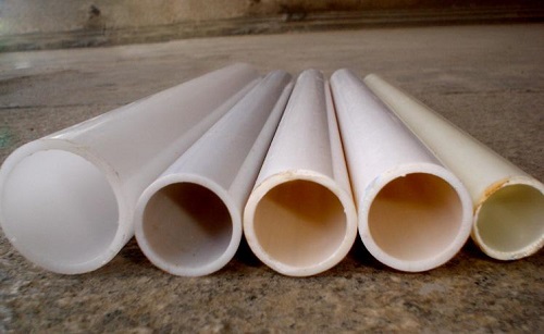

  PP管簡介:PP管是一種無毒、衛(wèi)生、耐高溫、可回收利用的管材,主要用于建筑物的室內冷熱水供應系統(tǒng),也廣泛應用于供暖系統(tǒng)。
PP管道的特點:
  PP管的特點是無腐蝕、耐磨、無結垢、減振降噪、防凍裂、防結露、熱損失少、安裝簡單、使用壽命長。
PP管道的分類:
  1.FRPP(耐腐蝕、耐高溫、耐高壓、衛(wèi)生無毒、可回收利用,適用于腐蝕性液體輸送(如酸堿液體)和市政給排水系統(tǒng)。它具有優(yōu)異的抗沖擊性和抗拉強度,重量輕,安裝和維護方便。廣泛應用于化工、化纖、氯堿、染料、給排水、食品、醫(yī)藥、污水處理等行業(yè)。)
  2.PPR(PPR無毒、衛(wèi)生且可回收利用。PPR維卡軟化溫度為131℃,較高使用溫度為95℃,長期使用溫度為70℃,是一種耐熱、隔熱、節(jié)能的產品。)
  3.PPH(也叫熱熔管。它無毒、質輕、耐壓、耐腐蝕,正在成為一種推廣材料,但在裝飾工程中很少使用。一般來說,這種材料不僅適用于冷水管,也適用于熱水管,甚至純飲用水管道。)
PP管材的特性
  1.無腐蝕:PP管能承受較寬溫度范圍內PH值在1-14的高濃度酸堿腐蝕。
  2.耐磨不結垢:PP管及管件內壁均勻光滑,流動阻力小,不結垢。
  3.減振降噪:PP管隔音性能優(yōu)異,可******降低液體流動引起的振動和噪音。
  4.防凍裂:PP材料彈性較佳,使管材、管件的橫截面能隨凍液一起膨脹而不爆裂。
  5.防結露,熱量損失少:PP材料是不良導熱體,可以減少結露,減少熱量損失少。
  6.安裝簡單:PP管重量輕,安裝操作方便,可焊接。
  7.使用壽命長:在規(guī)定的使用條件下,PP管系統(tǒng)的使用壽命可達50年。
