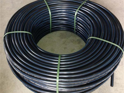

  (1)pe塑料管具有優(yōu)良的耐腐蝕性、較好的衛(wèi)生性能和較長的使用壽命
  pe塑料管為無惰性材料,除少量強氧化劑外,可耐多種化學藥品侵蝕,且不易滋生細菌。眾所周知鋼管、鑄鐵管被塑料管所取代的原因不僅是因為塑料管材比其輸水能耗低、生活能耗低、重量輕、水流阻力小、安裝簡便迅速、造價低、壽命長、具有保溫功能等,還因為塑料管耐腐蝕、不易滋生微生物等性能優(yōu)于鋼管及鑄鐵管。
  pe管材的使用壽命為50年以上,這一點不僅已為******標準和國外的一些先進標準所確認,而且已經被實踐所證明。
  pe塑料管能夠推廣應用的另一個原因是因為聚氯乙烯日益受到環(huán)境保護方面的壓力。首先是聚氯乙烯本身的衛(wèi)生性能問題:眾所周知,在正規(guī)生產和嚴格控制下生產聚氯乙烯管是可以保證衛(wèi)生性能的,容許應用在飲用水領域。但是還是有人擔心在控制不嚴的地方可能會發(fā)生問題:如聚氯乙烯樹脂中氯乙烯單體的超標,在給水用聚氯乙烯管的配方中誤用了有毒的助劑。把不保證無毒的排水用聚氯乙烯管和管件誤用到了給水管和管件等。其次是聚氯乙烯管的回收問題:聚氯乙烯和pe一樣是熱塑性塑料,從理論上講都是可以利用的,但是各國的證明,舊塑料制品能回收再生的比例有限,主要的處理方式是焚燒回收能源,聚氯乙烯因為含氯,在焚燒時控制不好就可能產生有害物質,而pe塑料管僅含碳氫,焚燒后生成水和二氧化碳。
  (2)pe塑料管具有獨特的柔韌性和優(yōu)良的耐刮痕的能力

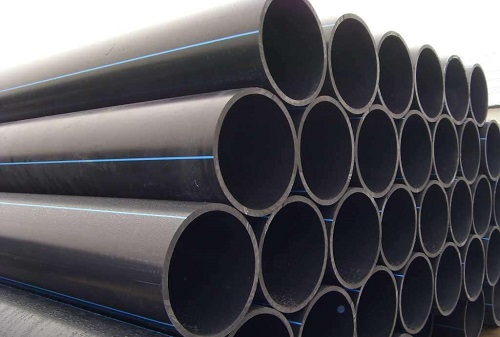

PE給水管連接方法
  pe管材與管材、管材與PE管、管材與配件,以及pe管與金屬管之間的連接方式很多,不同的連接方式都有自身的優(yōu)點和局限性,用戶可根據(jù)管道直徑、工作壓力、使用場所等環(huán)境,選擇合適的連接方式。城鎮(zhèn)供水pe管道較常用的連接方式有:熱熔連接、電熔連接、承插式柔性連接、法蘭連接、鋼塑過渡接頭連接等。
  1、熱熔連接
  熱熔連接是用專用加熱工具,在壓力下加熱pe管材或管件的待連接部位,使其熔融后,移走加熱工具,施壓將兩個熔融面連在一起,在穩(wěn)定的壓力下保持一段時間,直到接頭冷卻。熱熔連接包括熱熔對接連接、熱熔承插連接、熱熔鞍型連接。
  2、電熔連接
  電熔連接是用內埋電阻絲的專用電熔管件與PE管材或管件的連接部位緊密接觸通電,PE管通過內埋的電阻絲加熱連接部位,使其熔融連為一體,直至接頭冷卻。電熔連接可用于與不同類型和不同熔體流動速率的pe管材或插口管件連接。電熔連接分為電熔承插連接和電熔鞍型連接。
  3、承插式柔性連接
  pe塑料管道承插式柔性連接是參照鑄鐵管和聚氯乙烯管(PVC-U)的承插式柔性連接原理開發(fā)的一種新型連接方式,PE管是在pe管材一端焊接一個經過加固的pe承口。承插式柔性連接是將pe管材一端直接插入管材或管件的特制的承口中,通過承口內的鎖緊環(huán)壓緊抗拉拔、橡膠密封圈壓緊密封,達到連接PE管材和管件的目的。
  4、法蘭連接
  法蘭連接主要用于pe管道與金屬管道或閥門、流量計、壓力表等附屬設備的連接。法蘭連接主要由pe法蘭連接件、鋼制或鋁制背壓活套法蘭、鋼制或鋁制法蘭片、墊片或密封圈、螺栓、螺母等組成。法蘭連接是通過緊固螺栓、螺母,使法蘭連接件與法蘭片緊密接觸,達到連接目的。
  5、鋼塑過渡接頭連接
  鋼塑過渡接頭連接是采用通過冷壓或其它方式預制的鋼塑過渡接頭來連接pe管道和金屬管道。鋼塑過渡接頭內有抗拉拔的鎖緊環(huán)和密封圈,通常要求其有良好的密封性能和抗拉拔、耐壓性能要大于系統(tǒng)中pe管道。
  以上就是PE塑料管的連接方式,需要注意的是嚴禁以任何形式直接在pe管材、管件上車制管螺紋,采用螺紋連接;嚴禁采用明火烘烤pe管材、管件,直接連接。

熱熔對接安裝
  熱熔對接是采用熱熔對接焊機來加熱管端(熱熔對接溫度為210+10℃),待管端熔化后,迅速將其貼合,保持一定的壓力,經冷卻達到熔接的目的。適用管徑范圍:dn≥90mm
  操作步驟
  1、將需安裝連接的兩根PE塑料管材同時放在熱熔器夾具上(夾具可根據(jù)所要安裝的管徑大小更換夾塊),每根管材另一端用管支架托起至同一水平面。
  2、用電動旋刀分別將管材端切平整,確保兩管材接觸面能充分吻合。
  3、將電加熱板升溫至210℃,放置兩管材端面中間,操作電動液壓裝置使兩管端面同時完全與電熱板接觸加熱。
  4、抽掉加熱板,再次操作液壓裝置,使已熔融的兩管材端面充分對接并鎖定液壓裝置(防止反彈)。
  5、保持一定冷卻時間松開,操作完畢。
  6、施工完畢,須經試壓驗收合格后,方可埋土投入使用。
  技術要求
  盡管HDPE管道已經成功應用于許多領域,但在使用過程中仍需要注意以下幾個事項:
  1、熔接:熱熔連接時,溫度******到210±10℃,應注意避免過火燒焦。
  2、埋地:在管溝內工作時,******考慮必要的安全措施。
  3、測試:推薦以水為壓力測試介質,在測試時,應采取措施防止管道運動或損壞。
  4、定位:pe材料不能被磁性定位設備所控制,可采用其它方法檢測pe管線,包括示蹤線、標示帶、檢測帶、畫線標示、電子標示系統(tǒng)和聲控管線示蹤方法進行探測。
  5、氣壓:HDPE管道不能應用于高壓氣體輸送領域。
  6、應用范圍:有些場合不推薦使用HDPE管道,請向供貨商咨詢其耐化學腐蝕性能。
  7、靜電:HDPE管道伴有高的靜電,在易燃易爆氣體場合,應采取相應的消除靜電的措施。
  8、沖擊性能:HDPE管道抗沖性好,用錘子去敲打管道,應注意管道會產生一定的回彈力。
  9、盤卷:盤卷的小口徑HDPE管道像彈簧一樣儲存有能量,如果切開包裝帶,會產生較大的回彈力。
  10、儲存:如果管材******堆積儲存,那么應避免過高堆積,并且應直排堆放,如果管道的堆放不適當,管材可能會發(fā)生變形。
  11、重量:盡管HDPE管道較其它傳統(tǒng)管材輕,但仍具有一定的重量,因此在搬運和施工時應小心謹慎。
  12、卸貨:******使用正確的卸貨設施,應檢查所有用于搬運的工具是否符合要求。
  安裝流程
  (1)同時加熱pe塑料管材、pe塑料管件,然后承插(承插到位后待片刻松手,在加熱、承插、冷卻過程中禁止扭動;
  (2)將熱熔機模頭加溫至20左右;
  (3)用管剪根據(jù)安裝需要將管材剪斷;
  (4)自然冷卻;
  (5)在管材待承插深度處標記號;
  (6)施工完畢經試驗壓驗收合格后投入使用。
  施工步驟
  1、材料準備:將管道或管件置于平坦位置,放于對接機上,留足10-20mm的切削余量。
  2、切削:切削所焊管段、管件端面雜質和氧化層,保證兩對接端面平整、光潔、無雜質。
  3、對中:兩焊管段端面要完全對中,錯邊越小越好,錯邊不能超過壁厚的10%。否則,將影響對接質量。
  4、加熱:對接溫度一般在210-230℃之間為宜,加熱板加熱時間冬夏有別,以兩端面熔融長度為1-2mm為佳。
  5、熔融對接:是焊接的關鍵,對接過程應始終處于熔融壓力下進行,卷邊寬度以2-4mm為宜。
  6、冷卻:保持對接壓力不變,讓接口緩慢冷卻,冷卻時間長短以手摸卷邊生硬,感覺不到熱為準。
  7、對接完成:冷卻好后松開卡瓦,移開對接機,重新準備下一接口連接。
