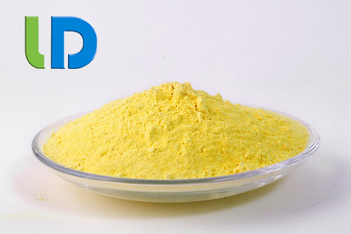

熒光增白劑有許多品種,用于纖維樹脂增白的熒光增白劑******是易于分散在這種介質(zhì)中的粉體。在對(duì)此類底物增白時(shí),它們既可以直接加在單體中,又可以在成型加工前加入。無(wú)論是哪一種情況,都要求所用的熒光增白劑能耐高溫并具有很好的化學(xué)穩(wěn)定性。這里練達(dá)化工給大家主要講合成纖維樹脂,在這些底物中使用熒光增白劑可以提高產(chǎn)品的白度和艷度。作為纖維樹脂熒光增白劑******同時(shí)滿足下列要求:
1、耐加工溫度,有些高聚物(如聚苯乙烯、ABS、聚碳酸酯等)在加工時(shí),溫度可高達(dá)300C,因此用于這些底物加工的熒光增白劑******耐300℃或以上的溫度。
2、耐日曬和耐氣候性能,許多塑料制品或合成纖維制品常用于戶外的場(chǎng)合,為了保持這些制品艷麗的色彩,用于塑料(或合成纖維)增白(或增艷)的熒光增白劑其耐曬和耐氣候牢度要和同時(shí)使用的有機(jī)顏料一樣高。
3、耐遷移性能,許多熒光增白劑在纖維樹脂的加工溫度時(shí)或多或少地會(huì)部分溶解在高聚物中,此時(shí)纖維樹脂熒光增白劑容易在這些底物中發(fā)生遷移。因此要求所用的熒光增白劑在適當(dāng)?shù)呐浞綏l件下不會(huì)遷移到底物的表面或者滲透到其他材料層中。
4、與其他添加劑化學(xué)惰性且相容性要好,纖維樹脂在加工時(shí),必然會(huì)加入許多添加劑,如鈦白粉、增塑劑、顏料、填充劑等,其中鈦白粉在熒光增白劑的紫外吸收區(qū)域內(nèi)也有較強(qiáng)的吸收,所以它們的存在干擾了熒光增白劑的光吸收,會(huì)降低熒光增白劑的白度,因此這兩者******同時(shí)使用時(shí),應(yīng)考慮他們吸收行為的匹配性。有些添加劑(如受阻胺類的光穩(wěn)定劑)的存在,也會(huì)對(duì)熒光增白劑的白度有影響。
5、高純度,對(duì)纖維樹脂熒光增白劑而言,高純度意味著高的熒光效率。熒光增白劑中少量雜質(zhì)的存在,有時(shí)甚至是少量溶劑的存在,都會(huì)降低熒光增白劑的熒光效率。
6、無(wú)毒性且對(duì)環(huán)境友好,高聚物制品經(jīng)常與食品或人的皮膚直接接觸,用于此類制品的熒光增白劑******無(wú)毒且符合一定的衛(wèi)生標(biāo)準(zhǔn),例如美國(guó)的FDA、日本的MITI、歐盟的衛(wèi)生法規(guī)等。此外在使用過(guò)程中甚至是廢棄時(shí)對(duì)環(huán)境的友好與否也是非常重要的。
