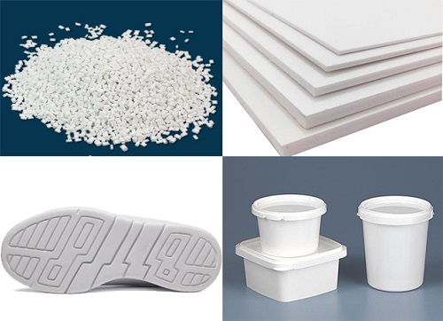

熒光增白劑是一種熒光染料,也稱為白色染料或無色染料,有的資料根據(jù)其在塑料中用來改變塑料外觀特性這一特點(diǎn),稱其為塑料著色特效顏料。市售的熒光增白劑主要有兩類:一類與普通的水溶性染料類似,廣泛用于紡織品;另一類不溶于水,溶于有機(jī)溶劑,這類熒光增白劑適合用于塑料。但要用于塑料增白,根據(jù)塑料的性能.加工特點(diǎn)和使用時(shí)的特殊要求,所選用的塑料增白劑還應(yīng)具備以下特點(diǎn):
(1)增白效果要明顯。白度高是熒光增白劑增白效果的主要體現(xiàn),白度高的優(yōu)點(diǎn)不僅體現(xiàn)在塑料的外觀上,還會(huì)有很多有利之處,如白度高可減少使用量,可防止塑料強(qiáng)度的變化,又可以降低生產(chǎn)廠家的成本。
(2)耐高溫、高溫穩(wěn)定性優(yōu)良。因?yàn)樗芰现破返乃芑尚偷娜廴跍囟纫话阈枰?50~280"C的高溫,所以要求所用的塑料熒光增白劑在此溫度范圍內(nèi)不會(huì)分解、變色而失去增白效果。
(3)有較高的升華牢度和日曬等耐氣候牢度。因?yàn)榻陙碓诮ú募皬V告行業(yè)大量使用白色塑料,這就要求所使用的熒光增白劑具有優(yōu)良的耐熱升華和耐日光暴曬等氣候條件的性能。熒光增白劑的耐氣候牢度受熒光增白劑結(jié)構(gòu)的影響,也與熒光增白劑的添加量有關(guān)。
(4)與塑料有好的相容性,在其中有良好的分散性。這是保證塑料被均勻增白的必要條件。熒光增白劑的分子分散性或完全溶解性,對(duì)于達(dá)到高效率光學(xué)增白是較為重要的。
(5)耐溶劑性、耐遷移性、化學(xué)穩(wěn)定性要好,無滲出和萃取性。塑料熒光增白劑與溶劑或含有增塑劑的制品接觸時(shí),不會(huì)因溶出而遷移。有良好的耐酸、堿性,與塑料中的其他助劑不發(fā)生有害的化學(xué)反應(yīng)。
(6)對(duì)塑料的加工和使用性能無影響。如塑料加工的流動(dòng)性、潤(rùn)滑性、印刷性、涂飾性; 使用性能的電性能、物理力學(xué)性能、耐老化性能等等。
(7)具有耐化學(xué)藥品性、電絕緣性等。
(8)無毒無味。這項(xiàng)要求對(duì)用于食品塑料業(yè)、塑料玩具業(yè)的熒光增白劑顯得尤為重要,它關(guān)系到人們的身體健康和生命安全。在有些國(guó)家,對(duì)用于食品塑料及玩具塑料的熒光增白劑有著嚴(yán)格的規(guī)定。
