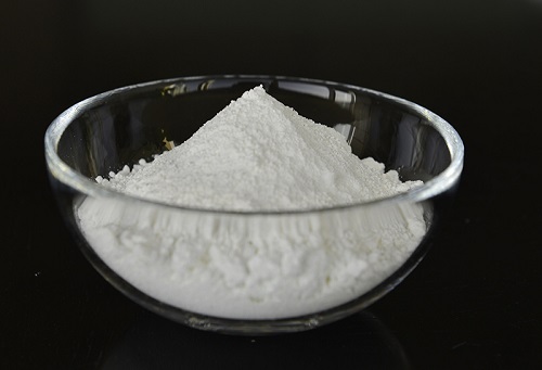

  銳鈦型鈦白粉是我國生產(chǎn)鈦白粉的主要類型,而金紅石鈦白粉主要是通過國外進(jìn)口。不論是銳鈦型鈦白粉還是金紅石型鈦白粉都是工業(yè)生產(chǎn)上的增白主力軍,下面我們就來了解一下這兩種鈦白粉可以應(yīng)用于哪些行業(yè)。
  鈦白粉(二氧化鈦)化學(xué)性質(zhì)穩(wěn)定,在一般情況下與大部分物質(zhì)不發(fā)生反應(yīng)。在自然界中二氧化鈦有三種結(jié)晶:板鈦型、銳鈦型鈦白粉和金紅石型鈦白粉。板鈦型是不穩(wěn)定的晶型,無工業(yè)利用價值,銳鈦型鈦白粉(Anatase)簡稱A型,和金紅石型鈦白粉(Rutile)簡稱R型, 都具有穩(wěn)定的晶格,是重要的白色顏料和瓷器釉料,與其他白色顏料比較有優(yōu)越的白度、著色力、遮蓋力、耐候性、耐熱性、和化學(xué)穩(wěn)定性,特別是沒有毒性。
  涂料行業(yè)是鈦白粉的較大用戶,特別是金紅石型鈦白粉,大部分被涂料工業(yè)所消耗。用鈦白粉制造的涂料,色彩鮮艷,遮蓋力高,著色力強(qiáng),用量省,品種多,對介質(zhì)的穩(wěn)定性可起到保護(hù)作用,并能增強(qiáng)漆膜的機(jī)械強(qiáng)度和附著力,防止裂紋,防止紫外線和水分透過,延長漆膜壽命。
  塑料行業(yè)是第二大用戶,在塑料中加入鈦白粉,可以提高塑料制品的耐熱性、耐光性、耐候性, 使塑料制品的物理化學(xué)性能得到改善,增強(qiáng)制品的機(jī)械強(qiáng)度,延長使用壽命。
  造紙行業(yè)是鈦白粉第三大用戶,作為紙張?zhí)盍?,主要用在高級紙張和薄型紙張中。在紙張中加入鈦白粉,可使紙張具有較好的白度,光澤好,強(qiáng)度高,薄而光滑,印刷時不穿透,質(zhì)量輕。造紙用鈦白粉-般使用未經(jīng)表面處理的銳鈦型鈦白粉,可以起到熒光增白劑的作用,增加紙張的白度。但層壓紙要求使用經(jīng)過表面處理的金紅石型鈦白粉,以滿足耐光、耐熱的要求。
  鈦白粉還是高級油墨中不可缺少的白色顏料。含有鈦白粉的油墨耐久不變色,表面潤濕性好,易于分散。油墨行業(yè)所用的鈦白粉有紅石型,也有銳鈦型。
  紡織和化學(xué)纖維行業(yè)是鈦白粉的另一個重 要應(yīng)用領(lǐng)域?;w用鈦白粉主要作為消光劑。由于銳鈦型比金紅型軟,一般使用銳鈦型。
  化纖用鈦白粉一般不需表面處理,但某些特殊品種為了降低二氧化鈦的光化學(xué)作用, 避免纖維在二氧化鈦光催化的作用下降解, 需進(jìn)行表面處理
