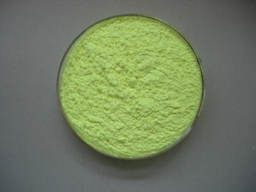

 ?、偎芰系募庸こ尚蜏囟容^高,往往達(dá)到200-300℃甚至更高,這就要求所選用的熒光增白劑在此溫度下要保持穩(wěn)定。以下是各型號的增白劑的熔點(diǎn) , 熔點(diǎn)指標(biāo),指的是純品增白劑受熱由固態(tài)轉(zhuǎn)變?yōu)橐簯B(tài)時(shí)的溫度。熔點(diǎn)越高,耐高溫性能越好
  溫馨提示:
  有些增白劑的應(yīng)用 需要增白劑耐高溫,所以需要了解增白劑的熔點(diǎn)。(如果有熔點(diǎn)低于說明書上的理論值的情況,有可能這個(gè)增白劑不是純品)
  (1)OB-1:熔點(diǎn)355-360 ℃
  (2)FP-127:熔點(diǎn)219-221 ℃
  (3)KCB:熔點(diǎn)210-212℃
  (4)KSN:熔點(diǎn)335-345℃
  (5) OB:熔點(diǎn)198- 203℃.
 ?、谄綍r(shí)我們看到的戶外廣告,店面招牌等,大部分都是塑料制品。對于這種長期置于戶外的塑料,為了保持其色彩的艷麗,塑料熒光增白劑******具有較高的耐候性,也就是長期使用不易變色發(fā)黃。我們經(jīng)過多年的研究實(shí)驗(yàn)總結(jié)出穩(wěn)定性:
  OB>KCB>FP>KSN>OB-1
 ?、墼S多熒光增白劑在一定的加工溫度時(shí)會(huì)部分溶解在塑料中,此時(shí)熒光增白劑容易在這些底物中發(fā)生遷移。因此,熒光增白劑要具備優(yōu)良的耐遷移性,不能遷移或滲透到其他材料中。
  a: OB-1具有初期著色好的優(yōu)點(diǎn),添加量不大就會(huì)有很好的白度。但是他的白度持續(xù)性很短,純品添加量超過塑脂比例的萬分之二有析出的風(fēng)險(xiǎn)。不適用于軟制品。
  b: OB較耐遷移,較耐黃變。但是他是所有增白劑里添加同等克數(shù)時(shí)白度較差的。
  c: FP不推薦應(yīng)用在PE制品,有析出風(fēng)險(xiǎn)
 ?、芘c其他添加劑的化學(xué)惰性且相容性要好。塑料在加工時(shí),必然會(huì)加入許多添加劑,如鈦白粉、增塑劑、顏料、填充劑等,其中鈦白粉也能吸收部分的紫外線,這無形中就降低了熒光增白劑的光吸收,從而影響塑料增白劑的增白劑效果。如果兩者要同時(shí)使用,應(yīng)當(dāng)考慮它們的匹配性。有些添加劑如受阻胺類的光穩(wěn)定劑,由于其光穩(wěn)定機(jī)理是紫外吸收機(jī)理,它的存在同樣會(huì)影響熒光增白劑對紫外光的吸收而影響增白劑的增白效果。
 ?、莞呒兌?。對熒光增白劑而言,高純度意味著高的熒光效率。其中少量雜質(zhì)的存在,有時(shí)甚至是少量溶劑的存在,都會(huì)因?yàn)闊晒忖缧?yīng)而降低熒光增白劑的增白效果。
 ?、逕o毒性且對環(huán)境友好。在我們的生活中,塑料制品扮演了重要的角色,而且經(jīng)常與食品或人體接觸,用于這類塑料的熒光增白劑******無毒且符合一定的衛(wèi)生標(biāo)準(zhǔn),例如FDA、MITL、歐盟的衛(wèi)生法規(guī)等。此外,在使用過程中甚至是廢棄時(shí)對環(huán)境的友好與否也是非常重要的。
  溫馨提示:
  選擇塑料熒光增白劑的時(shí)候,還是要結(jié)合自身產(chǎn)品的實(shí)際應(yīng)用場景和生產(chǎn)成本來考慮。塑料熒光增白劑并非越貴越好,適合的才是較佳選擇。
