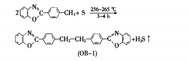

1 硫磺法工藝
  1.1 原料
  硫磺粉、4-甲基苯基苯并噁唑、二甲苯、DMF (N,N-二甲基甲酰胺 )、NP (N-甲基吡咯烷酮),均為工業(yè)品。
  1.2 合成工藝
  該工藝的合成包括硫化、脫硫、精制三個部分。
  (1)硫化
  將 4-甲基苯基苯并噁唑和硫磺按質(zhì)量1:2~ 2.5的比例交替投入硫化釜中加熱至150℃,啟動攪拌,繼續(xù)加熱至 240℃時開啟H2S吸收裝置 ,在255~265℃范圍內(nèi)反應3~4h,反應結(jié)束降溫至160℃,緩慢滴加一定量的二甲苯,120℃時將料液放入脫硫釜中。
  (2)脫硫
  將脫硫釜中料液加熱回流1h,降溫至100℃時趁熱過濾;將濾餅再投入到脫硫釜中,加入一定量的二甲苯加熱回流1h,降溫至100℃趁熱過濾,如此重復3~4次,較后一次用離心機甩干,得 OB-1粗品 。
  (3)精制根據(jù)要求,粗品可用DMF或NP進行精制。該生產(chǎn)方法工藝簡單,但有收率低 (50%)、污染大、生產(chǎn)需要高溫的缺點。目前國內(nèi)采用該法生產(chǎn)的廠家不多,但該法生產(chǎn)的產(chǎn)品質(zhì)量較好,基本上可以與國外進口的產(chǎn)品相媲美。在生產(chǎn)中需要注意的是:硫化結(jié)束后,降溫要迅速,而且使用硫磺粉純度要高,含水量(質(zhì)量分數(shù))******在0.5%以下。較好使用升華硫磺粉。

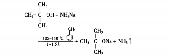

  (1)叔丁醇鈉的制備
  叔丁醇鈉的合成反應式如下:
  將甲苯、氨基鈉、叔丁醇以一定比例按照前后順序分別加入到催化釜中,密封后開啟攪拌且加熱,在 105~110℃范圍內(nèi)反應 1~1.5h后降溫至20℃以下,加入少量DMF稀釋備用。

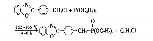

  噁唑醛法生產(chǎn)OB-1的合成工藝主要包括酯化、縮合、重結(jié)晶三個步驟 。
  (1)酯化
  將對w-氯甲基苯基苯并噁唑與亞磷酸三乙酯按1:1.2的物質(zhì)的量比投入到酯化釜中,升溫到155~160℃反應4~6h后。減壓蒸餾出過量的亞磷酸三乙酯,得淺黃色酯化物,反應式為:

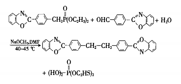

  (2)縮合
  縮合的反應式為:
  稱取與對 w-氯甲基苯基苯并嘿唑同樣物質(zhì)的量的嚼唑醛,加入到酯化物中,然后加入適量 的DMF,升溫至物料完全溶后,降溫,在40~45℃滴加甲醇鈉(29%)溶液,滴加完畢后升溫至60℃,反應 2~3h,冷卻,壓濾,得OB-1粗品。該工藝方法簡單,無污染,收率高(81%),是國內(nèi)多數(shù)生產(chǎn)廠家采用的工藝。用該工藝所生產(chǎn)的OB-1反式結(jié)構(gòu)多于順式結(jié)構(gòu),熒光度好,產(chǎn)品的外觀漂亮,用于滌綸化纖、滌綸聚酯時,使用效果優(yōu)于上面兩種工藝生產(chǎn)的OB-1。
