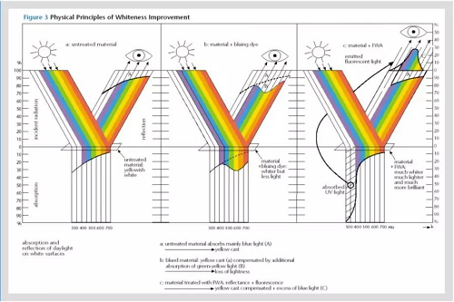

  EVA泡沫塑料呈現(xiàn)純白色,理論上要求平等反射各種光,要達(dá)到這種效果,實際上是非常困難的。我們常見的白色物體往往稍帶黃色、蘭色或者紅色色光。配制白色EVA泡沫塑料一般使用鈦白粉來遮蓋材料本身的淡黃色,并且起到增白著色作用。但鈦白粉本身的白度不理想,總是帶有一些黃色色光。為此,往往在鈦白粉中加入少量群青來遮蓋EVA泡沫塑料反射的黃色光波,但群青的使用將使EVA色彩亮度減弱而顯得灰暗。因此,鈦白和群青的增白體系色彩不夠白,視覺效果不理想。
  為了取得視覺上潔白明亮的效果,******使用熒光增白劑。較早市售的熒光增白劑是德國Bayer公司1940年生產(chǎn)的。以后大量開發(fā),自成體系,廣泛用于洗滌劑、纖維、紙張、塑料及涂料中。由于熒光增白劑價格比較昂貴,因此,選用合適的增白劑,并注意配方中其它材料對增白劑的影響,才能以比較低的成本來達(dá)到較理想的增白效果。

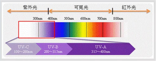

  熒光增白劑的增白機理是由于其能吸收300~400nm紫外線,而放出400~500nm紫色或蘭到蘭綠色熒光。如其放出400nm左右的熒光時,其熒光色調(diào)偏紅紫;在420nm左右轉(zhuǎn)為蘭紫;在435~480nm左右為蘭色熒光;而在480~500nm則其熒光色調(diào)為蘭綠色。一般來說,選用熒光色調(diào)為蘭色或蘭綠色的熒光增白劑效果較好,由于蘭色為黃色的補色,其反射亮度很高的蘭色熒光可充分消除EVA反射的580~590nm的黃色光波而起到很好的增白作用,由于反射的熒光亮度很高,還可提高EVA的亮度,由此得到視覺上潔白而明亮的EVA泡沫材料。光線波長見下表所示。
