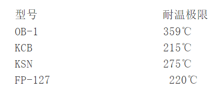

從耐溫方面看
  熒光增白劑OB-1的耐溫359℃,這是目前所有熒光增白劑的耐溫較高的產(chǎn)品,對于生產(chǎn)耐高溫塑料的工廠來說,只能使用OB-1,因為在目前的情況下,熒光增白劑OB-1,是所有增白劑產(chǎn)品中,耐熱性能較好的產(chǎn)品。
  目前也只有熒光增白劑OB-1能夠承受359℃,這是熒光增白劑OB-1來說是較大的優(yōu)勢,因為OB-1是目前塑料增白劑中耐溫較高的。可以達到350度以上,幾乎適用于所有塑料,而且他的熒光增白劑就不行了。

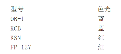

從發(fā)出的熒光的色光來看
  熒光增白劑不同的產(chǎn)品或者相同的產(chǎn)品都有許多色光產(chǎn)品,有的熒光增白劑發(fā)出藍光,有的是亮藍光,藍紫光,藍綠光等等,因為自然界大部分原料都是偏黃的,而且黃光加藍光肉眼可見為白光,所以藍光越重的增白劑,熒光效果越好,增白效果越好,添加量也就越少。
  熒光增白劑OB-1分為綠顏色品相產(chǎn)品稱為綠相,還有一種為黃顏色品相產(chǎn)品稱為黃相,綠相發(fā)出的熒光偏藍光,黃相偏藍紫光。
  目前來說,使用熒光增白劑OB-1綠相居大多數(shù),但是綠色的藍光,雖然不如OB、KCBN等產(chǎn)品發(fā)出的藍光強度高,但也具有相當不錯的熒光強度,增白效果良好,在色光上看,熒光增白劑OB-1雖然沒有勝出,但是也不至于輸?shù)奶唷?/p>

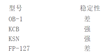

從產(chǎn)品穩(wěn)定性看
  熒光增白劑OB-1較大的劣勢是耐候性差,在同等添加量同等溫度,濕度下,熒光增白劑OB-1,遷移析出量較大,產(chǎn)品更容易返黃。如果對產(chǎn)品的較終穩(wěn)定性有較高的要求,比如鞋材產(chǎn)品就只能用KCB,因為KCB有很好的耐遷移析出性能,所以熒光增白劑OB-1不能用。
  綜上所述,雖然熒光增白劑OB-1,從耐溫,色光,用量,增白效果上來說,是一款不錯的好產(chǎn)品,但從穩(wěn)定性,耐候性來看,產(chǎn)品下游的使用效果較差,較易析出,造成售后繁多,產(chǎn)品滯銷等不良效果。
