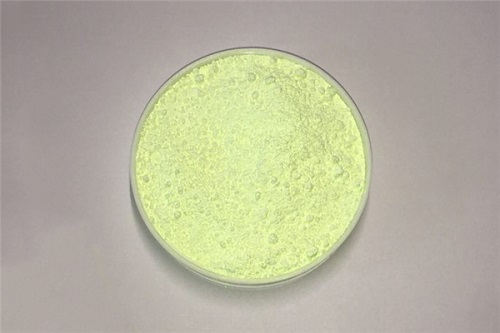

一、熒光增白劑的增白效果
  增白效果常用白度表示,它除了與熒光增白劑的添加量有關(guān)外,還與樹脂的相容性及塑料的耐光性有關(guān)。相容性好,耐光性好的熒光增白劑其增白效果好且持久。檢驗熒光增白劑增白效果的較直接有效的方法是進行小樣實驗。
二、熒光增白劑的用量
  熒光增白劑的用量常用其相對于塑料質(zhì)量的百分數(shù)表示。熒光增白劑在塑料中的用量與其化學結(jié)構(gòu)、分散度以及塑料配方中的增塑劑或其他添加劑的性質(zhì)有關(guān)。熒光增白劑的用量一般為0.05%~0.1%(對塑料重),對于超白品種,用量可達0.5%(對塑料重)或更多;對于透明塑料,其用量則為上述用量的1/100~1/10。合適的用量應(yīng)通過小樣試驗來確定,以滿足應(yīng)用要求為原則,并不是在什么情況下熒光增白劑的用量越多增白效果越好,而是有一定的濃度較限,超過某一較限值,不但沒有增白效果,甚至還會出現(xiàn)發(fā)黃現(xiàn)象。過高的熒光增白劑用量還會引起不相溶,發(fā)生遷移現(xiàn)象,抗老化性能降低等。
  采用兩種或兩種以上不同的熒光增白劑復配,如選擇合適,會使熒光光譜變寬,其熒光強度增強,達到增效的目的,同時改善其應(yīng)用性能。
三、塑料配方中顏料對增白效果的影響
  由于熒光增白劑的作用是將紫外光轉(zhuǎn)化為可見藍光或紫光,因而對熒光增白劑本身影響較大的就是那些能吸收紫外光的成分,即白色顏料和紫外光穩(wěn)定劑。白色顏料中的鈦白粉由于能吸收紫外光中的380nm光波,若存在于塑料制品中就會降低熒光增白劑的增白效果。由于不同晶型的鈦白粉對380nm光波的吸收量不同,銳鈦型只能吸收40%380nm的光;金紅石型則可吸收90%,如果將鈦白粉與熒光增白劑合用,應(yīng)選用銳鈦型鈦白粉并適當增加熒光增白劑用量。
  白色顏料依其吸收紫外光的多少而各不相同。能對大多數(shù)熒光增白劑起作用的那一區(qū)域的紫外光,也正是銳鈦型和金紅石型鈦白粉所吸收的。而硫酸鋅對這部分紫外光的吸收能力稍差一些。這種差別,在用含有熒光增白劑的白色顏料著色過的模塑制品中表現(xiàn)得較為明顯。在熒光增白劑濃度相同的情況下,一般說來,用硫酸鋅時所達到的白色很強,而用金紅石型鈦白粉時白色較弱。在某些條件下,用金紅石型顏料,不能使白色程度顯著地提高。若需要提高白色程度,應(yīng)增大熒光增白劑的濃度.例如在聚乙烯配方中,用2.0%的金紅石型顏料和0.2%的熒光增白劑,或者用5%的銳鈦型顏料和0.05%的熒光增白劑,立刻就能得到白色效果。
