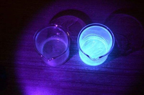

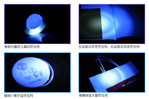

用紫光檢查熒光增白劑是否可靠
  熒光增白劑在紫外線的照射下,會產(chǎn)生藍(lán)紫光,俗稱“熒光反應(yīng)”。但很多苯環(huán)共軛結(jié)構(gòu)的化學(xué)物質(zhì)會發(fā)出微弱的熒光,可能是某些植物提取物、某些高分子樹脂、防曬劑、香精,甚至動物或人體體液中的有效成分,但這些成分不是熒光增白劑。
  為了成為真正的熒光增白劑,除了發(fā)射藍(lán)紫色熒光外,還需要具有高熒光效率、對被增白物質(zhì)的良好親和力以及良好的耐洗牢度和耐日曬牢度。
  所以,如果用紫光照射護(hù)膚品,只能說明產(chǎn)品含有熒光成分,可能是熒光增白劑,也可能是正常添加的一些護(hù)膚成分。所以,不要一看到熒光反應(yīng)就喊產(chǎn)品含有熒光劑。熒光劑的檢測需要******的儀器和嚴(yán)謹(jǐn)?shù)姆椒ā?/p>
