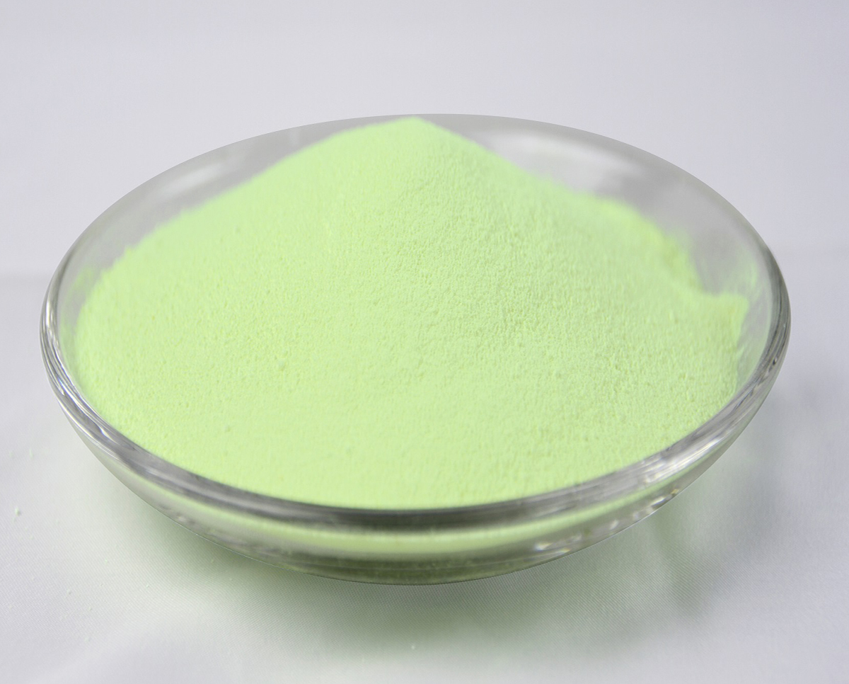

熒光增白劑是什么
  我們不妨先來認識一下熒光增白劑。它是一類熒光染料,在染料索引(Colour Index,簡稱C.I.)中屬于單獨的類別。熒光增白劑的分子結構主要由一個含芳環(huán)的連續(xù)共軛體系和一個或多個取代基組成,特殊的化學結構使其能吸收光線中肉眼看不見的紫外線,再激發(fā)出肉眼可見的熒光(通常為藍色或藍紫色),這種熒光能彌補帶有微黃色的白色物體反射光中藍色光的缺失,使藍色波段的反射光得到增強,讓肉眼看到白色物體的白度和亮度都有所提高,彩色物體的鮮艷度更加明亮悅目。熒光增白劑的這一特性成就了其在紡織品、紙張、洗滌用品、塑料等領域的飛速發(fā)展,并被認為是20世紀后期染料界的三大成就之一。
  目前,全世界生產的熒光增白劑有15種以上的結構類型,商品化的熒光增白劑超過1000種。根據結構的不同,熒光增白劑可分為二苯乙烯型、苯并噁唑型、吡唑啉型、香豆素型、萘酰亞胺型和其他類型。其中,二苯乙烯型熒光增白劑是發(fā)展***迅猛的一個分支。
