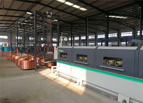

  拉絲機(jī)也稱為拉絲機(jī)和拉絲機(jī)。 它們被廣泛用于工業(yè)應(yīng)用。 它們廣泛用于機(jī)械制造,五金加工,石油化工,塑料,竹木制品,電線電纜等行業(yè)。 拉絲機(jī)按其用途可分為金屬拉絲機(jī),塑料拉絲機(jī),竹木拉絲機(jī)等。
