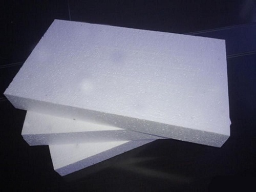

  再生泡沫板也稱為泡沫板。它們在我們生活中到處都是陰影,例如家用電器中的泡沫箱,特快包裝泡沫板以及裝有車頂?shù)暮銣嘏菽?。它們?nèi)坑删厶妓狨ブ瞥伞1揭蚁┡菽绾紊a(chǎn)?
  由聚苯乙烯顆粒與揮發(fā)性液體發(fā)泡劑制成的板稱為聚苯乙烯泡沫板,也稱為EPS板,主要用于建筑墻體,冷藏庫,空調(diào),車輛和船舶的隔熱,用途非常廣泛。

  結(jié)果,熒光增白劑可以發(fā)揮其強(qiáng)大的功能,使再生塑料生產(chǎn)的泡沫板變黃變白,幾乎可以達(dá)到新材料的白度,甚至超過新材料的白度。
  當(dāng)以再生塑料為原料生產(chǎn)聚苯乙烯泡沫板時(shí),將熒光增白劑添加到所生產(chǎn)的原材料中,并在充分?jǐn)嚢韬突旌虾?,將熒光增白劑均勻地分布在泡沫板中?/p>
  通過吸收肉眼不可見的紫外光,它會(huì)轉(zhuǎn)換為藍(lán)色或藍(lán)紫色可見光,并發(fā)出與塑料本身的黃色形成互補(bǔ)色的光,從而產(chǎn)生白光,從而實(shí)現(xiàn)去除黃色和白色。
  同時(shí),熒光增白劑反射的藍(lán)紫色光也增加了產(chǎn)品表面的總反射率,使回收的塑料泡沫板看起來更白,更亮。用這種新材料生產(chǎn)的塑料泡沫板的白度和亮度不如白度和亮度。
  與所有新材料的生產(chǎn)相比,在再生材料生產(chǎn)中添加熒光增白劑的成本幾乎可以忽略不計(jì),因?yàn)闊晒庠霭讋┑奶砑恿繛槿f分之2到萬分之5,這非常具有成本效益。
  再生塑料的成本很低,現(xiàn)在添加了成本幾乎可以忽略不計(jì)的熒光增白劑,外觀上沒有任何缺點(diǎn),并且銷售量自然直線上升。
