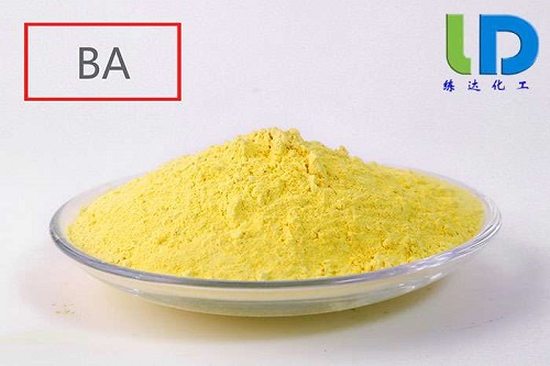

水性涂料增白劑——涂料增白劑BA
物理指標(biāo):
外觀:淡黃色粉末
色光:藍(lán)光紫
水份:≤5%
水不溶物:≤0.5%
細(xì)度(通過(guò)120目標(biāo)準(zhǔn)篩的篩留率):≤5%
使用方法:在涂料行業(yè)中用水溶解后加入涂料中攪拌均勻即可。
