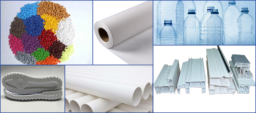

近年來塑料行業(yè)突飛猛進(jìn),塑料制品在我們的生活中隨處可見。由于塑料具有質(zhì)輕、耐腐蝕、耐摩擦、易加工、美觀等特點(diǎn),所以越來越多的廠家采用塑料制品來替代金屬制品以及木制品。
我們平時(shí)見到的塑料顏色光鮮亮麗,在眾多顏色中又以白色塑料占據(jù)較大比例。像我們比較常見的塑鋼門窗、上下水管道等都是以白色居多,我們看到的這些產(chǎn)品非常白亮,主要在于使用了塑料熒光增白劑。

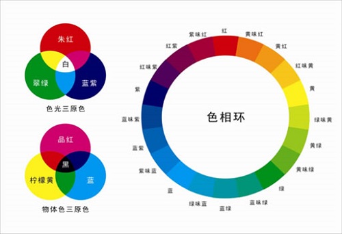

熒光增白劑目前作為塑料制品中不可缺少的一款助劑,白色塑料較初的顏色都會(huì)帶有微黃色,主要是由于白色物品對(duì)可見光中短波一側(cè)的藍(lán)光有輕微的吸收,所以會(huì)帶有微黃色,影響白度。為了提高產(chǎn)品的外觀與質(zhì)量,大多數(shù)廠家都會(huì)在生產(chǎn)過程中添加熒光增白劑。
熒光增白劑吸收紫外光,然后在藍(lán)紫色光區(qū)以熒光的形式發(fā)射出來,因塑料的微黃色光和藍(lán)紫色光互為補(bǔ)色,而使塑料增白,這是熒光增白劑對(duì)塑料產(chǎn)生增白作用的原理,增白的結(jié)果提高了塑料的白度,又不降低亮度,讓人看了更加潔白、亮麗、悅目。
