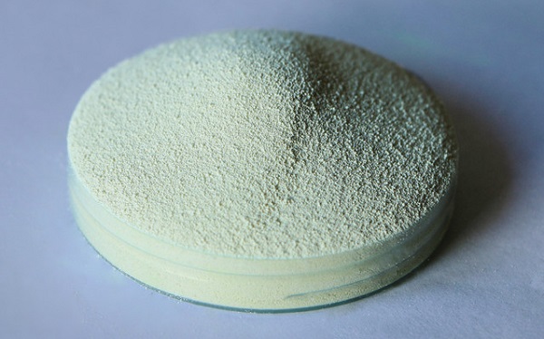

熒光增白劑DMS是一款紡織、洗滌劑用的優(yōu)良熒光增白劑,主要于纖維素織物、聚乙烯醇纖維織物及紙張、合成洗衣粉等的增白、淺色纖維織物的增艷,以及拔地印花,白地增白等。

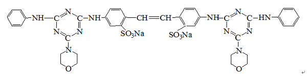

結(jié)構(gòu)式:
C.I.71 CAS:16090-02-1
分子式:C40H38N12O8S2Na2
相對(duì)分子質(zhì)量:924.93(按2005年******相對(duì)原子質(zhì)量)
