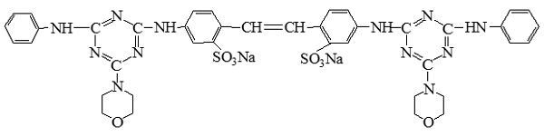

熒光增白劑CXT是一種目前被認(rèn)為是洗滌劑用的優(yōu)良熒光增白劑。CXT用于洗衣粉中的特點(diǎn)是:配合量高,積累洗滌白度高,能滿足洗滌劑工業(yè)任何配合量的要求。
結(jié)構(gòu)式:
分子式:C40H38N12O8S2Na2
相對(duì)分子質(zhì)量:924.93(按1997年******相對(duì)原子質(zhì)量)
紫外吸收波長(zhǎng): 350nm
執(zhí)行標(biāo)準(zhǔn):HG/T3675-2007

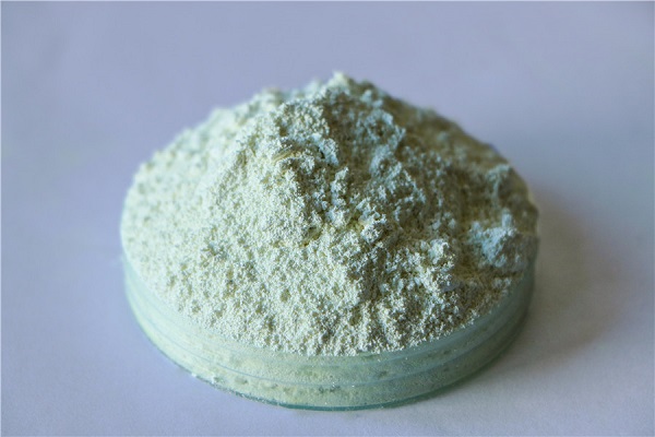

產(chǎn)品圖片
質(zhì)量指標(biāo)
1) 外觀:白色或淡黃色均勻粉末
2)紫外吸收 (用E)表示:370±10
3)增白強(qiáng)度 (為標(biāo)準(zhǔn)品),分:100
4) 色光 (與標(biāo)準(zhǔn)品):近似~微
5) 水分含量,%:≤ 5.0
6) 不溶于水的雜質(zhì)含量,%:≤ 0.5
