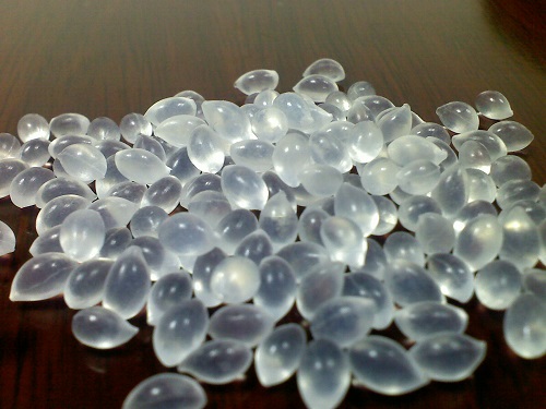

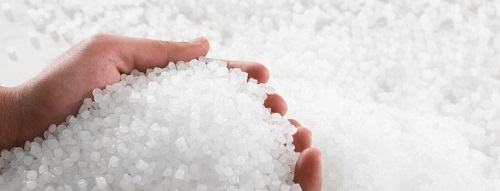

  pp聚丙烯(PP)可以說是“我們身邊的塑料”。看起來像聚乙烯,但是比聚乙烯更透明更輕。pp聚丙烯(PP)屬于熱塑性樹脂,是五大通用合成樹脂之一。通常為半透明無色固體,無嗅無毒。pp聚丙烯產(chǎn)品在耐熱性、耐腐蝕性和透明性方面優(yōu)于其他合成樹脂,廣泛用于包裝、纖維、汽車、家用電器和工業(yè)產(chǎn)品等日常用品的生產(chǎn),近年來也廣泛應用于醫(yī)療領域。
